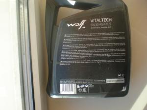

Купил сегодня VITALTECH 5w30 ASIA\US за 1150руб. Дата изготовления канистры август 2013, а дату розлива на канистре так и не нашел. На каком месте на канистре ее искать (если конечно сама не стерлась, так как завоз наверняка еще давнишний)?
