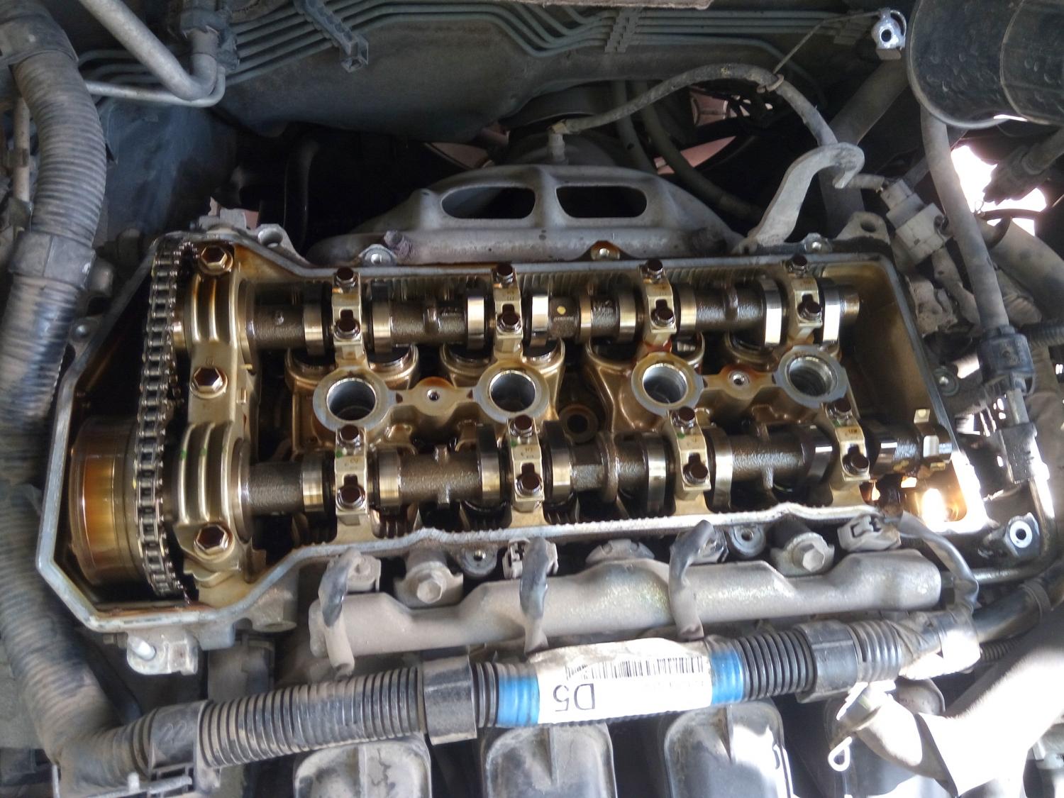

Пару дней назад менял прокладку под клапанной крышкой, потому что на четвертой катушке были капли масла. Последние 10 тыс км использую Neste City Standard 5W-30 Правда меняю его через 5 тыс км. До этого использовалось масло Тойота в 5-литрровых пластиковых банках.
Пробег у машины 220 тыс. км. Расход масла за 5 тыс. не более 1/4 длины щупа. (Во время замены заливаю всю 4-литровую канистру. Уровень получается вровень с верхней меткой).
При использовании масла Тойота, его угар был раза в два большим.
В вот как выглядит состояние элементов ГРМ при снятой крышке:
