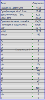

Добрый день! Приобрел это масло Wolf OfficialTech 5W-30 C2 на известном маркетплейсе канистру 20 л. отдал на анализ.
Результаты пришли, жалко на ойл клабе  нет анализа для сравнения. Прошу посмотреть. У кого какие мнения? Хорошее, плохое или вообще может контрафакт?
Wolf.pdf
Щелочное низковато.Аналог CHAMPION OEM SPECIFIC 5W-30 2200 руб за 5 литров на Озоне.
