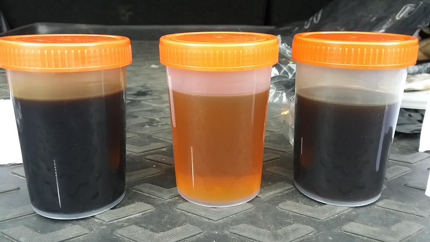

Слева масло прошло 150км.
И вот его анализ отработки
А справа масло прошло 150 моточасов(3800км.)
Вот его анализ отработки
Так что цвет не показатель.
