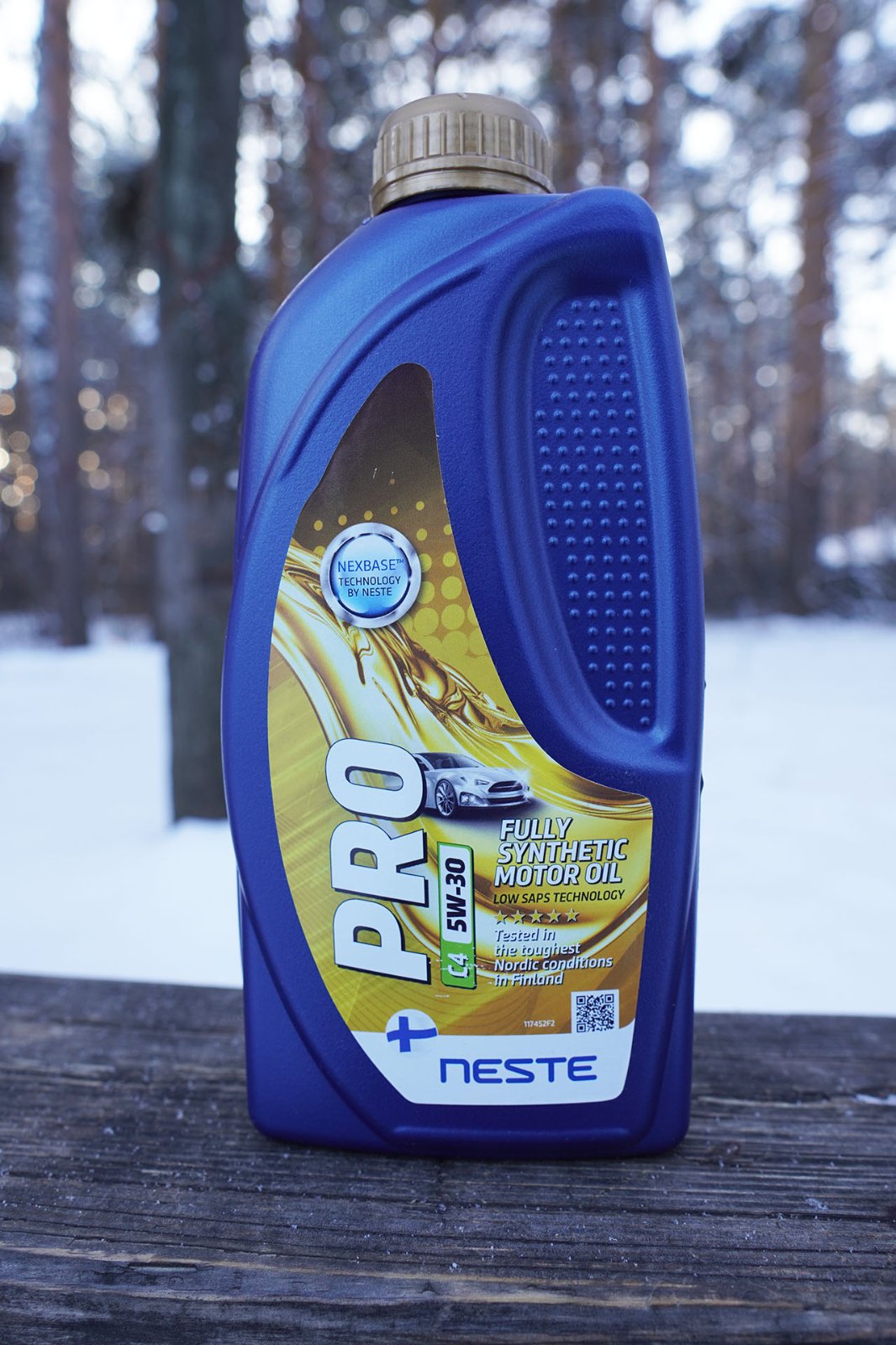

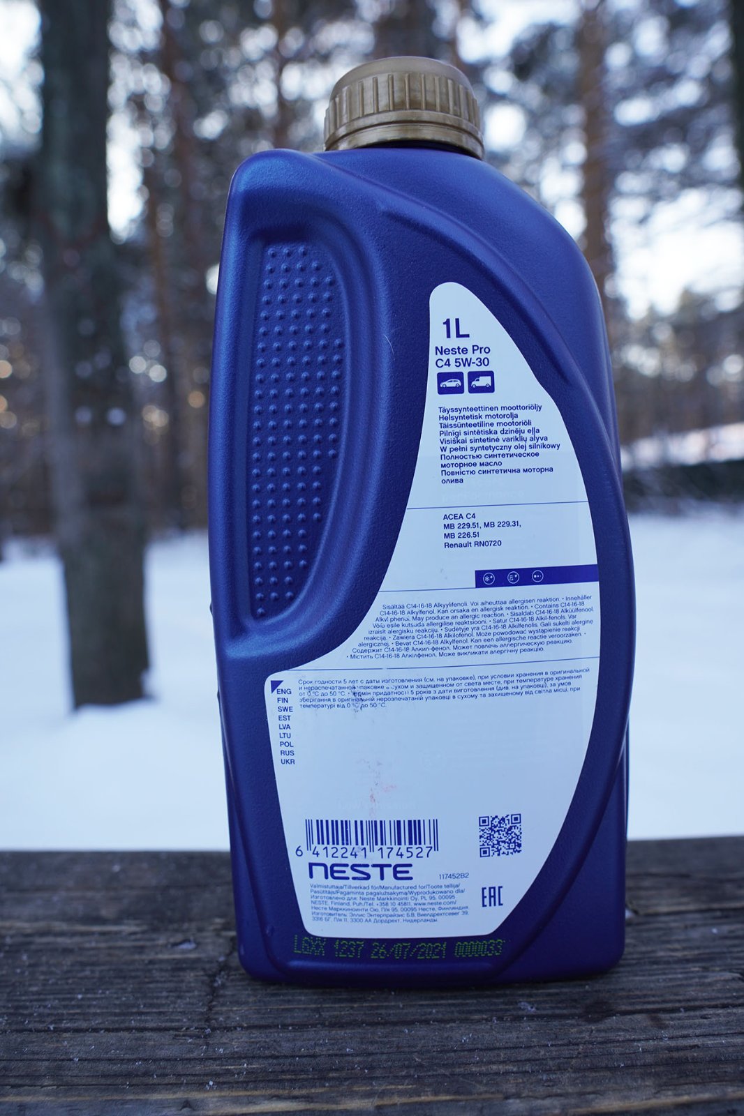

Описание: Neste City Pro C4 5W-30 разработано специально для автомобилей Nissan в соответствии с нормам по выбросам Евро 5, а также для автомобилей Renault и Suzuki в которых используется фильтр твердых частиц выхлопа дизельных двигателей и устройства перерабоки выхлопных газов, которые требуют к применению масла С4.
Спецификации: ACEA C4,  Renault RN0720
