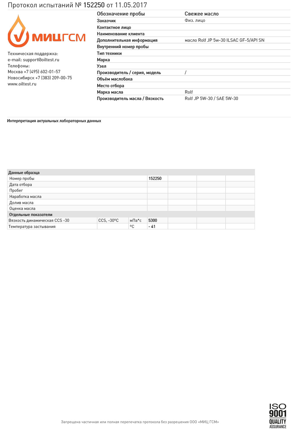

Популярное сообщение Oleg_S 166 Опубликовано: 5 декабря 2016 Популярное сообщение Поделиться Опубликовано: 5 декабря 2016 Rolf JP 5W-30 ILSAC GF-5/API SN свежее Масло заявлено как: API SN; ILSAC GF-5 1) Масло удовлетворяет стандарту SAE и может называться 5W-30 (вязкость динамическую CCS не измеряли) 2) Вязкость при 100С = 11,61 - масло слегка густовато для стандарта API SN ILSAC GF-5 - обычно у них около 10. Но такое встречается, это не криминал просто гуще, как у ACEA A3/B4 5W-30. 3) Щелочное число = 8,0 - среднее щелочное число, как и подобает маслам API SN ILSAC GF-5. Моющие нейтрализующие свойства средние. 4) Кислотное число = 1,87 - зато низкое кислотное число, что дает запас для роста кислотного и падения щелочного. То есть за счет этого, срабатываться масло будет медленнее. 5) Температура застывания = -41С - хороший результат для масла 5W-30, нормальный. 6) Вязкость имитации холодной прокрутки стартером при -30С = 5300 - с запасом, можно запускать на этом масле в Сибири. 7) В масле присутствует органический молибден. Так как пакет Afton и содержание молибдена не высокое - подозреваю что это самый современный органический трех ядерный молибден. 8) Фосфора в таком масле должно быть <800ppm, тут чуть выше. Правда превышение может дать и метод испытаний. В уме держим около 800 - что собственно нормально. По мимо погрешности анализатора и производитель может положить чуть больше пакета присадок - он тоже не святой. 9) Бор в качестве беззольного дисперсанта - удерживает частички во взвеси масла. Вывод: Нормальное масло API SN; ILSAC GF-5 5W-30. Пакет присадок используется современный Afton с допусками Dexos1, API SN, ILSAC GF-5. Не существенный минус - немного высокая вязкость при 100С для этого класса, будет чуть больше расход топлива. В целом нормальное масло. При его цене, слышал народ за какие то невероятные 600р за 4 литра его покупает по акциям - получается конфета... (описал torcon) Артикулы коды для заказа в интернет магазинах: 322254 - Rolf JP 5W-30 ILSAC GF-5/API SN 1L 322272 - Rolf JP 5W-30 ILSAC GF-5/API SN 4L 5 Ссылка на сообщение
Dimcho 1 100 Опубликовано: 29 марта 2017 Поделиться Опубликовано: 29 марта 2017 Конечно без CSS и Tз даже обсуждать нечего Ссылка на сообщение
Евген48 29 081 Опубликовано: 29 марта 2017 Поделиться Опубликовано: 29 марта 2017 Oleg_S писал: По паспорту у ROLF JP SAE 5W-30 температура застывания -40°С, а динамическая вязкость CCS при минус 35°С - 5300 мПас. не спеши на вопросы отвечать, подумай ;) Ссылка на сообщение
torcon 82 175 Опубликовано: 29 марта 2017 Поделиться Опубликовано: 29 марта 2017 ССS при -30С - опечатался :) Ссылка на сообщение
vital_xbc 159 Опубликовано: 30 марта 2017 Поделиться Опубликовано: 30 марта 2017 28.03.2017 в 22:14, Oleg_S сказал: По паспорту у ROLF JP SAE 5W-30 температура застывания -40°С, а динамическая вязкость CCS при минус 35°С - 5300 мПас. Если очень горит - можем в МИЦ ГСМ или PLM перемерить... Давайте перемерьте и сюда данные. Если то что вы пишете действительно - то масло можно до -35С юзать спокойно. Ссылка на сообщение
torcon 82 175 Опубликовано: 30 марта 2017 Поделиться Опубликовано: 30 марта 2017 надо просто взять самим это масло да протестировать в УРЦ, че Олега то гонять :) С ИК спектром как раз базу посмотреть :) Ссылка на сообщение
Oleg_S 166 Опубликовано: 3 апреля 2017 Автор Поделиться Опубликовано: 3 апреля 2017 30.03.2017 в 13:01, torcon сказал: надо просто взять самим это масло да протестировать в УРЦ, че Олега то гонять :) С ИК спектром как раз базу посмотреть :) Скажи что перемерить - перемерию без проблем, просто чего-то суть момента не уловил Ссылка на сообщение
vital_xbc 159 Опубликовано: 6 апреля 2017 Поделиться Опубликовано: 6 апреля 2017 Ждем реального пурпоинта и вязкости при -30С. Если будет как у синойла пурпоинт -44С и вязкость 4120 то до -30-33С подойдет отлично. Ссылка на сообщение
Oleg_S 166 Опубликовано: 10 апреля 2017 Автор Поделиться Опубликовано: 10 апреля 2017 (изменено) 06.04.2017 в 11:43, vital_xbc сказал: Ждем реального пурпоинта и вязкости при -30С. Если будет как у синойла пурпоинт -44С и вязкость 4120 то до -30-33С подойдет отлично. Постараюсь сделать, только это уже не раньше мая никак... А вязкость CCS хотите именно при -30, а не -35? Изменено 10 апреля 2017 пользователем Oleg_S Ссылка на сообщение
vital_xbc 159 Опубликовано: 11 апреля 2017 Поделиться Опубликовано: 11 апреля 2017 (изменено) При -30С, если при -35С будет тоже интересно насколько у масла есть запас. Просто при -35С CSS мерят для 0w, а при -30С мерят для 5w. Вангую данное масло покажет 4ххх при -30С, учитывая родственное масло 5w30 производителя, которое хорошо себя показало на морозе. Изменено 11 апреля 2017 пользователем vital_xbc Ссылка на сообщение
vital_xbc 159 Опубликовано: 1 мая 2017 Поделиться Опубликовано: 1 мая 2017 (изменено) 1 мая - ждем обещанного CSS и пурпоинта! :) Изменено 1 мая 2017 пользователем vital_xbc Ссылка на сообщение
Oleg_S 166 Опубликовано: 3 мая 2017 Автор Поделиться Опубликовано: 3 мая 2017 01.05.2017 в 04:28, vital_xbc сказал: 1 мая - ждем обещанного CSS и пурпоинта! :) Масло до праздников попало в лабораторию МИЦ ГСМ... ждем результатов. Ссылка на сообщение
Oleg77 22 Опубликовано: 11 мая 2017 Поделиться Опубликовано: 11 мая 2017 01.05.2017 в 04:28, vital_xbc сказал: 1 мая - ждем обещанного CSS и пурпоинта! :) Думаю, температура застывания будет примерно как и по паспорту: минус 40-42... минус 44-45 навряд ли, не нулёвка же в конце концов ;) Ссылка на сообщение
Pavel_33 3 Опубликовано: 11 мая 2017 Поделиться Опубликовано: 11 мая 2017 03.04.2017 в 21:49, Oleg_S сказал: Скажи что перемерить - перемерию без проблем, просто чего-то суть момента не уловил А МИЦ ГСМ разве сами делают CCS? они же на сторону вроде отдают делать этот анализ, также. как и Брукфильда. Или я не прав? Ссылка на сообщение
torcon 82 175 Опубликовано: 12 мая 2017 Поделиться Опубликовано: 12 мая 2017 Да какая разница где они делают, главное что делают на нормальном оборудовании :) Вам шашечки или ехать? Ссылка на сообщение
Oleg_S 166 Опубликовано: 12 мая 2017 Автор Поделиться Опубликовано: 12 мая 2017 @torcon, @vital_xbc, пришли результаты по динамической вязкости CCS при минус 30 и по температуре застывания для ROLF JP 5W-30: 2 Ссылка на сообщение
