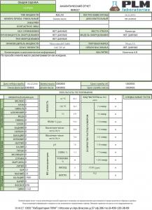

Monza Formula LA 5W-40 отработка на VW Jetta после 12000км
Масло: Monza Formula LA 5w-40
Автомобиль: Volkswagen Jetta 6 1.6 AT
Общий пробег на одометре: 23500 км
Пробег на масле: 12700км
Моточасы: прим 380
Израсходованное топливо: 1200 литров
Доливки масла: нет
Присутствие отложений в двигателе ДО: через горловину все чисто
Автозапуск: нет
Прогревы перед вдижением: да, при темпеартуре от 0 ниже.
Период эксплуатации: июль - декабрь 2016 +25 - -20С
Срок эксплуатации: 6,5 месяцев
Топливо: Газпромнефть 95
Режимы: город-70%трасса 30% средняя скорость около 33 кмч
Фильтр масляный: оригинал 03С 115 561Н
Фильтр воздушный: оригинал 036 129 620J
Объем заливаемого масла: 3.6 л
Отбор масла: из картера в середине слива в полиэтиленовую бутылку 0.5 л из-под питьевой воды.
Что было до этого масла: Castrol
Промывка промывочным маслом: нет
Замена масла производилась в "VAG сервис" на Волгоградском проспекте
Monza Formula LA 5W-40.pdfПолучение информации...   Monza Formula LA 5W-40 VW Jetta 12000км.pdf.pdfПолучение информации...
post-2-0-71663100-1481265959_thumb.jpg post-2-0-45770500-1481265960_thumb.jpg

Просто скорее всего тут трассы больше, и моточасов соответственно меньше (посчитали учли не правильно скорее всего). Тогда все сходится. А так это масло в обычном режиме - городе щелочное с кислотным сравняется через 7500-8000км.
Вот пример на VW CFNA 1.6 где 80% трассы.
http://www.oil-club.ru/forum/topic/8059-mobil1-new-life-0w-40-otrabotka-na-vw-polo-sedan-posle-12800km/page-3
вот тогда да, оно себя так и поведет.

Нет тут никакой ошибки. При трассовой эксплуатации, даже если много моточасов, даже если много топлива, даже если небольшой картер - TBN падает медленно.
@Дмитрий_, ~8900 км по городу.
  Logos50 писал:
Пробег на масле: 12700км       Режимы: город-70%  трасса 30%  средняя скорость около 33 кмч
Упс, невнимательно посмотрел.
Но с другой стороны, в Коломне пробки редкость.

Да это мой отзыв.
  03.02.2017 в 06:16, nail556 сказал:
может свежее на анализ?
Думаешь, того, что в шапке - не хватает? 8P
@Logos50, и все-таки сколько накатали на масле? В шапке 12000 и 12700 км, а в бланке 10500 км :unknw:
  23.02.2017 в 07:43, Dimmy сказал:
Добрый день!
добрался до компа.
еще раз проверил все данные:
был пробег 10500 км когда залил LA шку, прошел на нем 12700, если честно хотел менять на 10 000 км, но не получалось по времени, да еще дальняк в 2000км выстрелил). Когда менял на одометре уже было 23200км.
 залил GM 5W-30 (он подешевле будет, покупал ее уже в России) через 1000 сделал капельный тест, сейчас уже 25000км, еще немного и сделаю второй капельный.
в целом маслом доволен, до сих пор осталась загадка как пропал рокот работы мотора. Думаю у официала реальное Г.... было залито.
