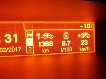

  25.03.2019 в 05:39, NAK сказал:
Для Мск 10 ткм это около 500 Мтч. Никакое масло и дрыг не выдержит такого издевательства.
Раскрыть
Не надо писать обобщенно. В моем случае, для Москвы, 10 000 км это 200 м\ч всего. Средняя 50 км\ч. Да, это без жутких пробок, так как в них не стою. Поэтому на одном авто меняю масло раз в 15 000 (и пробег уже с такими интервалами 180 000 и авто с турбиной). А на EP6C меняем раз в 9000-10000. Так как это получается как раз раз в год примерно (иногда за год и больше проезжаем). Пробеги на нем мелкие, но средняя тоже около 50 км\ч.  И да, чтобы припекло, льем полнозольный лукойл армотек 5w30 А3... Пробег уже за 100 000 км... Жор масла написал ранее - литр на 4000 км.

Зависит от маршрута. Если вам посчастливилось работать по свободному графику, то это не значит что у других 4 ткм это далеко не 200 Мтч.
Вот из последних замеров на 92-ом от Татнефть. Выходные в Мск+ МКАД.
Вот только Мск
Замеры делаю когда экспериментирую, без необходимости замеры не делаю.
