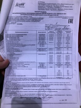

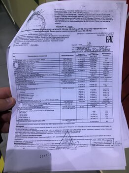

SVali Да и вполне достойно едет. И, кстати, расход действительно меньше чем на ЯНОСе от Шелла, хотя паспорта очень похожи.
  Заметил, что  кто ездил на стоке BP и РН очень её хвалят. Посмотрел чем она отличается от остальных.
1. Низкое содержание пусковой фракции И70 - около 20% или даже меньше
2. Низкое содержание" хвостовой фракции" ТКК не более 190 (факт. 184-187), а И150 - около 95%.
Получается  бензин в основом состоит из рабочей фракции без "хвостов" и "голов", как говорят самогонщики))
Как вам такая теория успеха сотки от РНПК?

Так и чем это грозит на долгосрочке, тем более, что по паспорту И70  - 32.5 ?
Kovitek Илья про сотку наверное говорил РН/БП - там 19-20 И70 даже в зимних вариантах..
