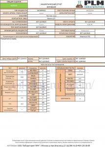

Антифриз TCL красный на Toyota LandCruiser Prado после 50 000км и 4х лет
На помпу не жаловались? Ужас конечно 60 000ppm :) И это (если все верно) даже не износ, это коррозия...
Нет, никаких проблем с ней не было.
Так, что в итоге. Живой антифриз? Можно катать его дальше? Или ему хана?
17 часов назад, serga сказал:
Жив-здоров катать можно дальше.
6 часов назад, Orlovich сказал:
Странный какой то антифриз, производитель рекомендует 40 тыс и менять, а он уже 50 прошёл и жив-здоров.
Это определяет производитель автомобиля все таки :) Производитель антифриза должен ссылаться на него.
2 часа назад, serga сказал:
То что антифриз не израсходовал весь свой ресурс работы в срок превышающий рекомендуемый - это говорит только о том, что данный антифриз выдержал эксплуатацию в двигателе в соответствии с рекомендацией производителя. Любой производитель стремиться с одной стороны заявить максимально длительный срок работы жидкости, с другой чтобы это срок не был выше разумного маркетинга, с третьей не был слишком рискованным.
Легкие условия эксплуатации, отсутствие перегревов и термодеструкции соответственно, накопление кислот низкое, результат хороший )
Нормальный антифриз но, формально, не подходит под требования Тойоты, т.к. имеет бораты в составе. По идее, надо делать анализ с учетом наличия бария.
Изменено пользователем SL1
@Ждунидзе можете прокомментировать относительно борных соединений и нерекомендованности для тойоты?
SaintBeaver у меня нет данных по составу антифризов TCL, к сожалению. Поэтому прокоментировать по существу не могу.
Японцы тоже особо ничего не говорят про состав, единственное, что заявляют - так это что их антифриз прекрасно подходит для любых японских автомобилей, и что пакеты присадок они разрабатывают самостоятельно.
SaintBeaver Ждунидзе
Как человек имеющий прямое отношение к указанному анализу (в свое время @PLM-Lab), могу уточнить пару моментов.
Данный анализ - отработка и эту отработку нельзя назвать 100% TCL так как это смесь продуктов, о чем говорит наличие боратов.
Могу дать рекомендацию, для закрытия подобных вопросов в будущем провести тестирование свежего продукта в лаборатории:
МИЦ ГСМ - КИТ 3А
Orlovich да, согласен. Я займусь этим, как только посвободнее станет. Надеюсь, в апреле получится отправить.
