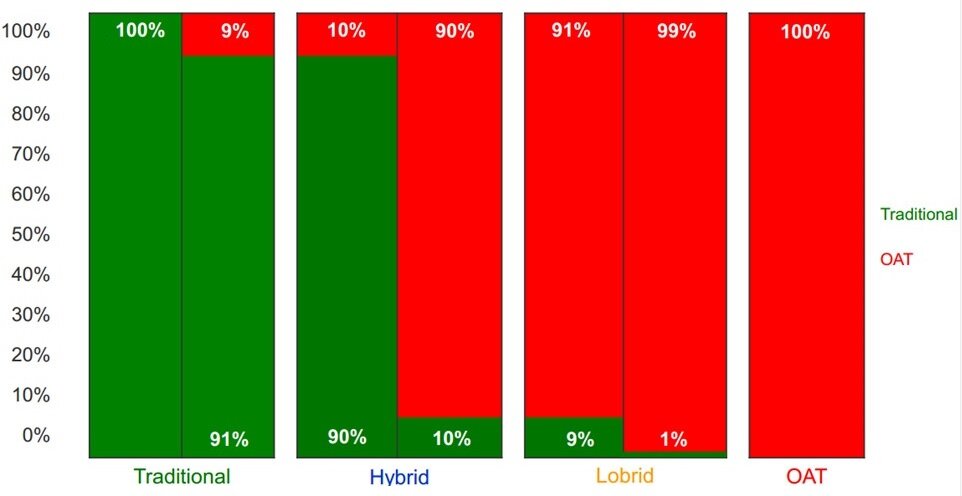

Glen 21 Опубликовано: 15 января 2021 Поделиться Опубликовано: 15 января 2021 17 часов назад, Sashenilii сказал: Barmaley Glen не все, что G11, одобрено БЭМЭВЭ (БИ-ЭМ-ДАБЛ-Ю), но справедливо и обратное, в принципе. Гибрид Экстра, например, и G11 и одобрен BMW. В принципе трудно понять, что вы имели в виду. Coolstream Hybrid Extra в списках нет и обсуждать тут нечего. По поводу G11 смысл такой, если коротенько: Производители антифризов не указывают компоненты входящие в состав, а любой антифриз состоит из спирта, воды, присадок и красителя. Определяющим является количество и качество присадок. Присадки бывают органические и не органические. Не органические считаются устаревшими. За рубежом неорганические присадки практически не используются, а на российском рынке антифризы с ними пока еще активно выпускаются. Антифризы G11 относятся к гибридному типу. Гибридная технология производства присадок сочетает использование неорганических и органических соединений. Далее смотрим график, который показывает количество органических и не органических присадок по типам антифризов. Из графика видно, что самые проблемные составы — это гибриды, потому что вилка разрешенной неорганики от 10 до 90%… и тут производители стараются "кто во что горазд". Один товарищ говорил так:"Часто забывают об одном нюансе — а именно о количественном вводе присадки. Просто для примера (цифры искажены т.к. ком. тайна) — если взять 20% присадки пройдешь тесты GS 94000, если 15 % то войдешь в Mercedes-Benz 325.0, а если 12 % то G11. Иногда они идут вместе, иногда раздельно. А маркетологи просто копируют с этикеток конкурентов, типа раз у них 5 спецификаций через запятую то и нам можно. А это далеко не так, отсюда и бардак на рынке". 1 Ссылка на сообщение
Barmaley 3 608 Опубликовано: 15 января 2021 Поделиться Опубликовано: 15 января 2021 (изменено) 4 часа назад, Glen сказал: Антифризы G11 относятся к гибридному типу. Гибридная технология производства присадок сочетает использование неорганических и органических соединений. Не угадали. Изначально G11 и прочие поделки от Paraflu были неорганическими. Нахватались Вы как-то по верхам без глубоких познаний. Идите лучше тему на Москвич-клубе почитайте. Изменено 15 января 2021 пользователем Barmaley Ссылка на сообщение
Glen 21 Опубликовано: 15 января 2021 Поделиться Опубликовано: 15 января 2021 10 часов назад, Barmaley сказал: Не угадали. Изначально G11 и прочие поделки от Paraflu были неорганическими. Нахватались Вы как-то по верхам без глубоких познаний. Идите лучше тему на Москвич-клубе почитайте. Ну извините! Ссылка на сообщение

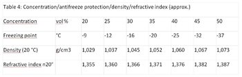

Glen 21 Опубликовано: 23 февраля 2021 Поделиться Опубликовано: 23 февраля 2021 Oily Всё верно вам посоветовали. Доливать нужно только воду, т.к. во первых вредно мешать разные ОЖ, а во вторых выкипает конечно вода, а % соотношение воды и антифриза очень существенно влияет на все свойства ОЖ. Она теряет свои свойства, как пишет БМВ, если антифриза больше 55% или если воды больше 60%. Меняется всё: и точка замерзания, и точка кипения, и тепловыделение, и антикоррозийная защита. Для примера: если антифриза больше 55% от объема ОЖ, то это приводит к ухудшению охлаждающих свойств (теплопередачи) и как ни парадоксально, к ухудшению защиты от замерзания, т.е. при выкипании воды и доливке антифриза вы сами ухудшаете свойства своей ОЖ. Если есть сомнения по поводу качества ОЖ, то не помню как у БМВ, а Мерседес в этом случае советует проверить плотность или показатель преломления. У них для этого есть таблица: 1 Ссылка на сообщение
