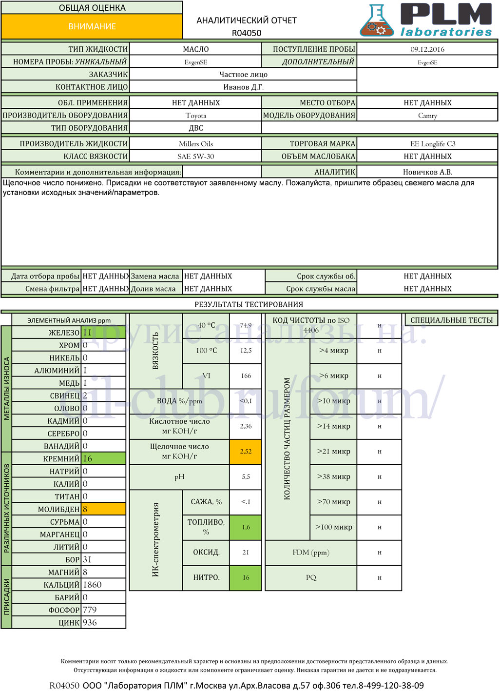

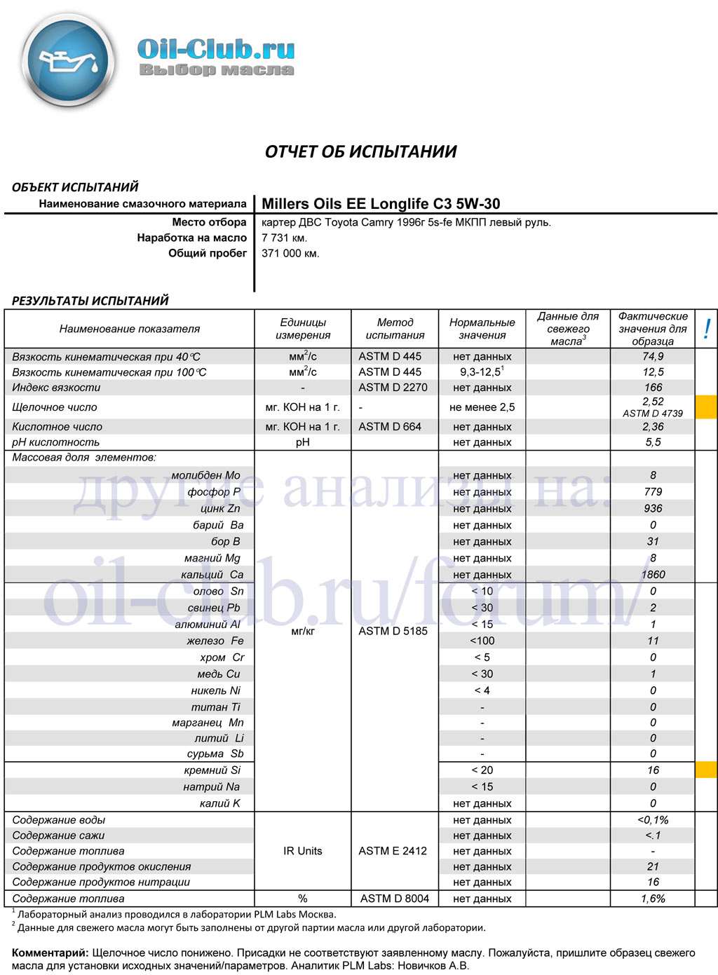

Millers Oils EE Longlife C3 5W-30 отработка на Toyota Camry после 7731км
Масло: Millers Oils EE longlife C3 5W-30 (предоставлено Миллерс Ойл по акции)
Автомобиль: Toyota Camry 1996г 5s-fe МКПП левый руль.
Общий пробег на одометре: 371 000км
Пробег на масле: 7731км
Моточасы: -
Израсходованное топливо: не вел подсчет
Доливки масла: доливал 1 раз в общем 0,3 литра.
Присутствие отложений в двигателе ДО: было,выкладывал фото годичной давности
Присутствие отложений в двигателе ПОСЛЕ: КК не вскрывалась
Ремонтные работы, производимые с двигателем на этой заливке масла или незадолго перед этой заливкой: порвался патрубок от воздушного фильтра до заслонки. обнаружено поздно, поменян примерно за 7 дней до сдачи масла.
Автозапуск: не использовался
Наличие чип-тюнинга: нет.
ГРМ: ремень
Предпусковые подогревы: не использовал
Период эксплуатации: круглый год весна-лето-осенью слил. Весна +10 Лето +30С,  осень -5С.
Срок эксплуатации: 6 месяцев.
Топливо: Бензин ,предположительно РН 92
Режимы: 90% город (пробки стараюсь избегать, они были но не каждый день.) 10% трасса
Фильтр масляный: ViC c110
Фильтр воздушный: не помню
Объем заливаемого масла: 3.6 литра
Отбор масла: слив с картера при смене масла в новую полиэтиленовую бутылку 0.5л
Что было до этого масла: Периоды смены 5000-6000км, Эффект накопления кислой среды от перекатов с предыдущих интервалов исключен.
356 052-360 000 - РС Duron Synt 0w-30
360 000-360 011 - Consol люкс турбо5W-30
360 011-368 742 - Millers 5w30 EE Longlife
Промывка промывочным маслом: не сделано на предыдущей смене,по условиям участия в конкурсе. Остаток удален отсосом.
С порванным патрубком на турбо - воздух бы выходил из него, а на атмосфернике - наоборот засасывал. Но щас же зима и пыли нет. Так что я думаю эта дырка если и сказалась, то по минимуму.
А вообще анализ хороший, ИМХО, особо придраться не к чему.
@prv21,Неправильно.Как раз от воздушного до заслонки "пылесосит" ;)
День добрый.
Патрубок порвался по стыку с корпусом заслонки ближе к моторному щитку, возможно,из-за того,что он подпружинивал-щель была не большая и пыли попало мало,хотя ездил весну, все лето и часть осени-как раз самые пыльные времена года. Молибден вроде должен был быть в самом масле Миллерс, как понимаю.  До этого-же, за 2 заливки до Миллерс, была смесь масла с Ликви-моли МоС2 , но при смене я мыл долгоиграющей+5минутка+промывочное масло. Видимо или от к Consol что-то осталось или все-таки Миллерс.
з.ы. в принципе результатом анализа удовлетворен.
Изменено пользователем EvgenSE
Если слив с картера и ранее с двигателем ничего не делали с силиконовым герметиком то да, это возможно и пыль с дырки.
