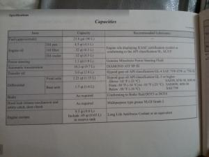

VasiliiK 5 Опубликовано: 22 декабря 2016 Автор Поделиться Опубликовано: 22 декабря 2016 Все намного проще с выбором масла, как оказалось.... Ссылка на сообщение
VasiliiK 5 Опубликовано: 22 декабря 2016 Автор Поделиться Опубликовано: 22 декабря 2016 проще написать что не подходит, по данной спецификации чем подходящие. Ссылка на сообщение
Elvip 51 Опубликовано: 22 декабря 2016 Поделиться Опубликовано: 22 декабря 2016 А вот выдержка из японского мануала Ссылка на сообщение
prokuratore 50 Опубликовано: 22 декабря 2016 Поделиться Опубликовано: 22 декабря 2016 Вообщем и 0w-20 можно пользовать, если просто по городу кататься Ссылка на сообщение
VasiliiK 5 Опубликовано: 22 декабря 2016 Автор Поделиться Опубликовано: 22 декабря 2016 22.12.2016 в 08:52, Elvip сказал: А вот выдержка из японского мануала jap.png Это они для Японцев прописали, они наверное читают инструкции. А у меня машина для Америки, да же про бензин ничего не написано, а масло так они вообще самое дешевое льют. Так что мой вариант с 5w50 по всей видимости не совсем худший. Кстати у нас двигатели практически близнецы, только Ваш дефорсирован, значит более надежный, по бензину и маслу можно вообще голову не забивать Ссылка на сообщение
Популярное сообщение Вадим_69 8 158 Опубликовано: 22 декабря 2016 Популярное сообщение Поделиться Опубликовано: 22 декабря 2016 (изменено) 22.12.2016 в 05:11, VasiliiK сказал: техжидкости монтеро.jpg Все намного проще с выбором масла, как оказалось.... 22.12.2016 в 12:28, VasiliiK сказал: Это они для Японцев прописали, они наверное читают инструкции. А у меня машина для Америки, да же про бензин ничего не написано, а масло так они вообще самое дешевое льют. Так что мой вариант с 5w50 по всей видимости не совсем худший. Уже написал вам в теме выбора: у вас вообще то ILSAC прописан вначале, а это 0/5W-20 или 0/5/10W-30, но никак не 5W-50 ;) И это, кстати, ПОЛНОСТЬЮ совпадает с японским мануалом. Так что ваш 5W-50 - отнюдь не лучший выбор в этот мотор! P.S. В Америке уж точно никому в голову не придёт лить в этот мотор 5W-50... Как и 5W-40... P.P.S. Просто залейте 0W-20/30 ILSAC хоть разок, и узнаете, как машина, оказывается, может ехать :) Изменено 22 декабря 2016 пользователем Вадим_69 5 Ссылка на сообщение

VasiliiK 5 Опубликовано: 23 декабря 2016 Автор Поделиться Опубликовано: 23 декабря 2016 Попробовать, можно, как вариант начну с 5W30 x1, так как иногда могу невзначай прицеп зацепить и по снежку Ссылка на сообщение
Oilmann 311 Опубликовано: 24 декабря 2016 Поделиться Опубликовано: 24 декабря 2016 VasiliiK писал: начну с 5W30 Самое то, золотая середина Ссылка на сообщение
