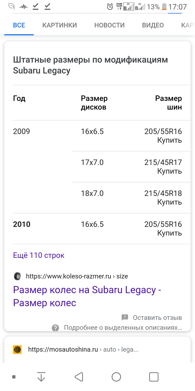

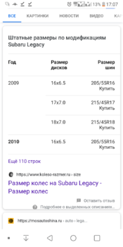

склоняюсь к этому размеру 215/60-16, только вот цена уже выше
А разве штатный размер не 205/55 R16?
В этом размере можно будет купить премиум резину (бридж, пирелли, контик) по цене средне-бюджетных 215/60.
Либо средне-бюджетные 205/55 за 10-12 т.р
Изменено пользователем Olejik
Olejik
штатно на легаси идут:
205/60R16
215/50R17
215/45R18
 ну и по шинному калькулятору +/- немного
