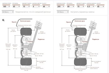

Диски R15 j6,5 ЕТ 45-47.
шины 205/60/15
Размерность будет сток. Плечо обката околостоковое, колеса в таком размере по массе примерно как сток, чуть тяжелее. Отличный вариант на лето. Резю бы китай взял.

На лето как раз диски ет-45 стоят, вынос чуть больше относительно оси центра.
тоже смотрел 205/60/15 но боюсь что цеплять будут

Не будет. Ставят же всякие хипстеры в Солярисы и Рио 17-e кОтки J7,5 и ниче ездят.
А тут сток размер будет, но загвоздка в том что диски J6,5 для 15 радиуса это не типовой размер, выбора мало. Широкие типа гоночные. :)
Можно конечно и на J6 натянуть 205/60/16 но может боковины не оптимально работать. Хотя я видел подобные перегибы в других авто напр недавно видел Камри на 235 шина на сток литье, типа джип )) ниче ездит.
На сток диски есесно не имеет смысла ставить 205-е. это дичь будет. На сток диски только 195*65/15 любую какая нравится, я бы Йоку или Китай сморел.

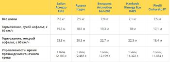

Пятно контакта 205 шины больше - меньше тормозной путь, лучше зацеп в повороте.
Объем "камеры" 205/60 больше чем сток 185/65.
Получается убить двух зайцев - улучшить зацеп, без потери комфорта, со стоковыми размерами геометрии колес. Ездинственный небольшой нъюанс диски новые надо 6,5 под 205 ю резю.  :) :sarcastic:
Изменено пользователем Buran
Buran Посмотрел, диски j6, жаль конечно, можно было бы 205 конечно поставить…

Читал года 3-4 назад тест какого-то автожурнала. Тестили разные размеры шин на одном авто (гольф по-моему) широкие проиграли, "зацеп" оказался хуже чем в родном размере. Тест читал в интернете, где-то лежит.
