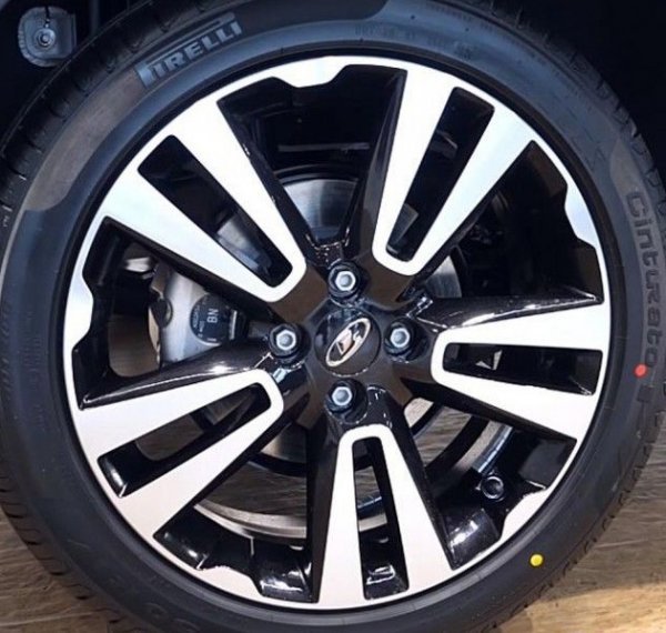

Фото диска из интернета
Nordman 7 195/60 R16 16,7 кг;
Nokian Hakka Blue 3 195/50 R15 14,16 кг;

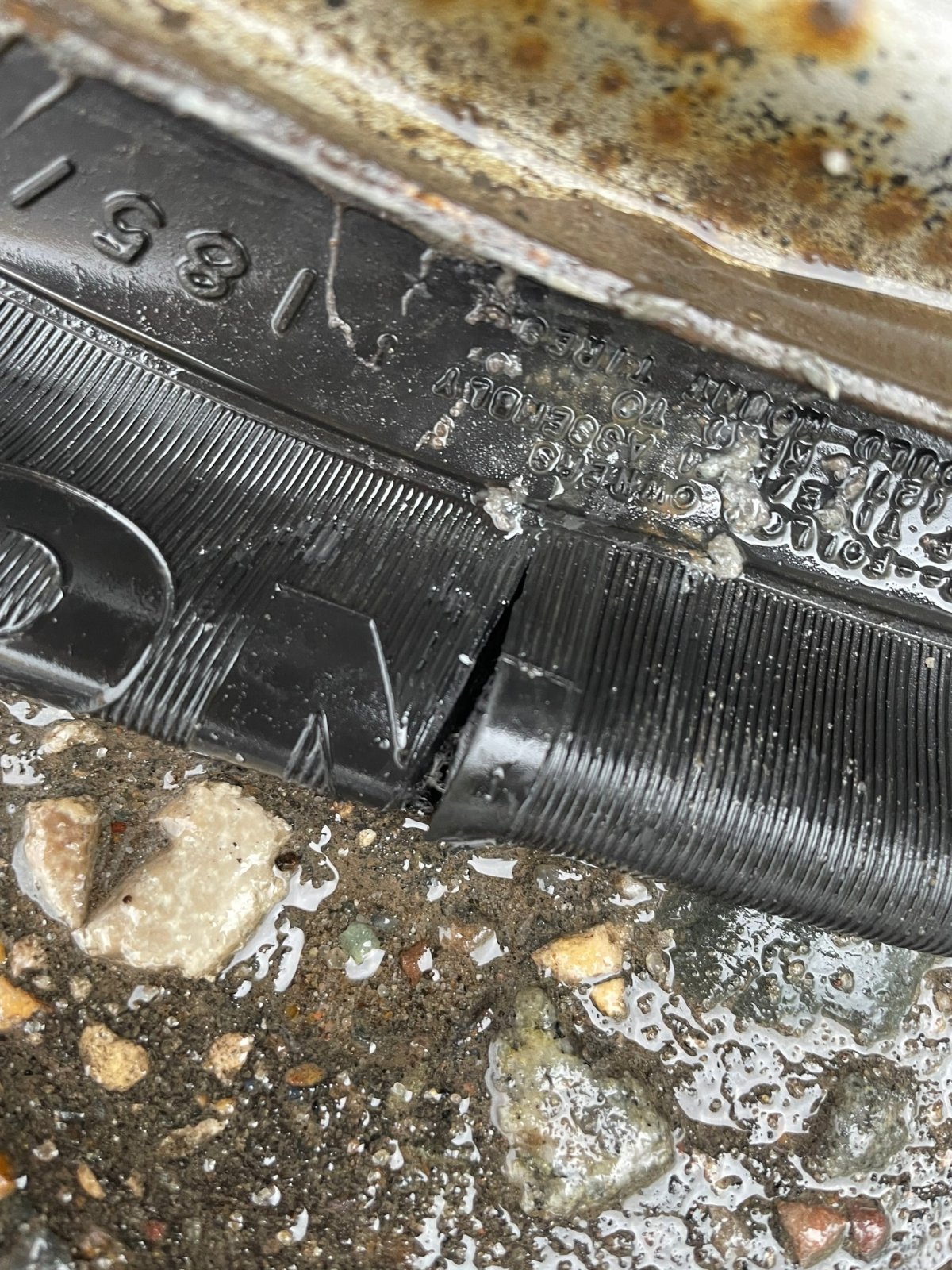

Добрый день товарищи
Кто нибудь может подсказать, на фото порез, прокол или заводской брак?
резина новая, третий раз поехали на ней  по городу (ездит девушка по выходным)
Изменено пользователем leshkabelov
2 минуты назад, Pulser сказал:
leshkabelov обстоятельства появления сего повреждения известны?
Нет, обычный день, поворот к тц ( без наезда на бордюр) и хлопок
Резина повторюсь новая , 17 апреля поставили поехали третий раз на ней...дата производства 46/22
сама же резина nokian nordman sx3 185/65 r14 86h , покупал в Шинсервис
