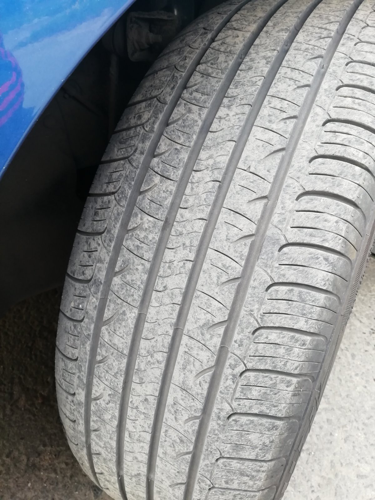

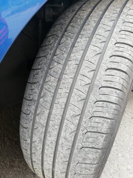

Вот проехал я на заводской рЕзе (NEXEN 205/65 R16) за 4сезона 60тыс.км, вроде и немного, но пробеги больше трассовые и износ идёт, ессно, быстрее, чем при городской езде, поэтому остаток протектора в 5мм считаю для неё нормальным, за такой пробег. Но вопрос в другом - мне кажется, что шум от покрышек стал сильнее, какой-то гул появился, что ли? Может такое быть по мере износа резины? Именно звук? Ведь она ещё и не совсем стёртая
Может.
Роман 73 Да, по мере износа шум уеличивается. У меня так и на Мишке было и на Нексене. И гул тоже
2 часа назад, Роман 73 сказал:
По мере износа резины может быть все, что угодно. Причин этому несколько: стирается один слой и следующий может быть шумнее, жёстче, менее цепким. Кроме того, с годами резина дубеет, что также не прибавляет ни акустического комфорта, ни зацепа.

21.05.2023 в 15:18, Роман 73 сказал:
Конечно не только может, а так и есть.
- материал протектора меняет твердость (дубет)
- подротоекторные слои металлокорда, нейлона, полиэстера и т.п. могут менять свойства.
Все это влияет на создаваемую от покрытия частоту вибраций шины которые и являются источником шума и передаются на детали ходовой и кузов.
Отличный результат.

1 час назад, Buran сказал:
Отличный результат.
Так, за этот сезон ещё 15тыс.км накатаю (если всё будет хорошо, как говорится), а мне сейчас уже некомфортно на этой резине. В сильный дождь, на трассе, уже при 100км/ч (если есть колейность) машину носит, как зимой, на льду, того и гляди развернёт))) Плюс, шум от неё уже стоит, действительно, приличный (это когда дорога сухая), плюс, она чувствует каждую спичку/камушек на дороге. А протектор на вид, вроде ещё нормальный? Как люди на лысых покрышках катают - не понимаю. Очень часто и у очень многих, вижу довольно лысую уже резину, даже с этой моей не сравнить. И машины-то некоторые из премиум-сегмента.
4 минуты назад, Роман 73 сказал:
Как вариант продать и купить новую:sarcastic:
Роман 73
Может проще эту продать за дешево и быстро пока еще есть остаток? И бери китайские, пора уже на  них переходить. :)

А это вообще отлично, дождь сегодня был приличный (налил много воды на дороги Москвы и областные трассы) и мне было страшно ехать больше 100км/ч на своем изношенном Нексене, иногда кидало очень прилично и машина частенько всплывала (аквапланирование), особенно при перестроении через колеи
