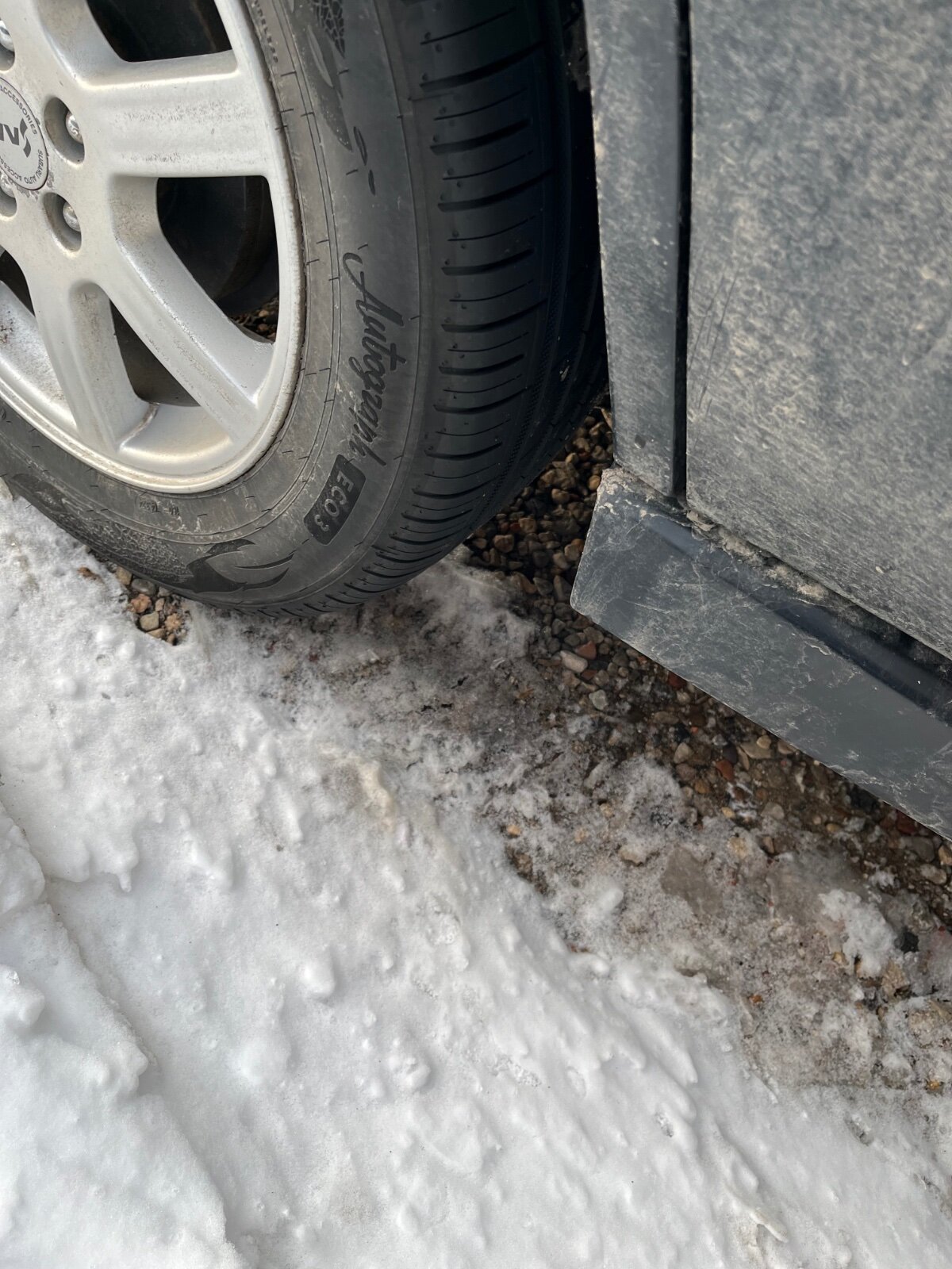

26.03.2025 в 21:56, Tattooed_arm сказал:
Заметил, что с каждым годом переобуваюсь все раньше и раньше. На дворе 26 марта, и уже снова в летних 19 тапочках
Ну как, обратно переобулся? Или на машине не ездишь? :D
26.03.2025 в 22:59, Dgek сказал:
В прошлом году менял колёса 20 марта, в этом году 28 февраля. Уже месяц езжу по Мск на новых Ikon. В начале марта попал в мокрый снег, вообще не заметил.
Аналогичный вопрос :yes:
4 минуты назад, Red сказал:
Да как-то побоку на этот снег. Дороги мокрые разве что.
1 час назад, Red сказал:
Езжу. МКАД и Алтуфьевское шоссе с утра в слякоти, местами просто мокрые, вообще не заметил. Сейчас всё высушило и дороги и машину
