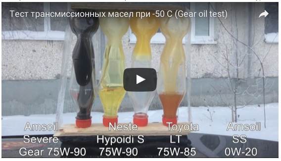

Популярное сообщение stas2310 19 Опубликовано: 21 декабря 2016 Популярное сообщение Поделиться Опубликовано: 21 декабря 2016 Поморозил сегодня немного масел при -50 Amsoil Severe Gear 75W-90, Neste Hypoidi S 75W-90, Toyota LT 75W-85 Все GL-5 15 Ссылка на сообщение
Legion777 5 740 Опубликовано: 21 декабря 2016 Поделиться Опубликовано: 21 декабря 2016 Neste Hypoidi S 75W90 - трансмиссионка всех времён и народов. Анализ был год назад. Ссылка на сообщение
Вадим_69 8 158 Опубликовано: 21 декабря 2016 Поделиться Опубликовано: 21 декабря 2016 И, кстати, в морозы заметно по "бодрости" авто (я про Neste Hypoidi S) :up: P.S. 0W-20 Amsoil SS тоже неплох... Ссылка на сообщение
Penske 849 Опубликовано: 21 декабря 2016 Поделиться Опубликовано: 21 декабря 2016 А где здесь Amsoil Severe Gear 75W-90 ??? Ссылка на сообщение
Temich 85 Опубликовано: 21 декабря 2016 Поделиться Опубликовано: 21 декабря 2016 А где здесь Amsoil Severe Gear 75W-90 Как где? Где чёрное масло, сказано же, что это отработка его из дифа.... Ссылка на сообщение
Penske 849 Опубликовано: 21 декабря 2016 Поделиться Опубликовано: 21 декабря 2016 @Temich, цвет свежего видели? отработки? Ссылка на сообщение
Temich 85 Опубликовано: 21 декабря 2016 Поделиться Опубликовано: 21 декабря 2016 @Temich, цвет свежего видели? отработки? Видел.. Может у него диф погрязнее был. Хз Ссылка на сообщение
Penske 849 Опубликовано: 21 декабря 2016 Поделиться Опубликовано: 21 декабря 2016 @Temich, это не отработка Amsoil Severe Gear 75W-90; характерный цвет отработки говорит нам, что перед нами Motul Gear 300 LS 75W-90, имхо. Ссылка на сообщение
Белковод 1 174 Опубликовано: 22 декабря 2016 Поделиться Опубликовано: 22 декабря 2016 Сколько по времени морозил? Почему бутылки не в инее? Где пар от дыхания при - 50С? 2 Ссылка на сообщение
Dimcho 1 099 Опубликовано: 22 декабря 2016 Поделиться Опубликовано: 22 декабря 2016 А где какое масло? У меня nosound... подпишите пожалуйста слева-направо к примеру Ссылка на сообщение
Paulson 8 402 Опубликовано: 22 декабря 2016 Поделиться Опубликовано: 22 декабря 2016 (изменено) А где какое масло? У меня nosound... подпишите пожалуйста слева-направо к примеру Звук тебе зачем, если и видео можно не смотреть - по картинке-заставке и так понятно, где какое и как себя проявило - или нет? Изменено 22 декабря 2016 пользователем Paulson 2 Ссылка на сообщение
Dimcho 1 099 Опубликовано: 22 декабря 2016 Поделиться Опубликовано: 22 декабря 2016 Упс , пропустил. Ссылка на сообщение
Популярное сообщение Белковод 1 174 Опубликовано: 22 декабря 2016 Популярное сообщение Поделиться Опубликовано: 22 декабря 2016 (изменено) Парни.. То, что мы тут видим - это не корректная заморозка. Именно так я делал в начале своих опытов. Не корректная заморозка - это заморозка масла мене 10 часов. https://www.drive2.ru/l/4992454/ Обратите внимание на то, что пластиковые бутылки не покрылись инеем. Они на сильных морозах меняют цвет. Все масла на сильных морозах ( сильные морозы - это ниже 45С) мутнеют). тара покрывается инеем. За 30 минут масло хорошо не промерзает и результаты будут другие. Посмотрите разницу в результатах https://www.drive2.ru/l/5208886/ и тут https://www.drive2.ru/l/5219731/ Масла одинаковые, а время разное... Поэтому парни новички - вы молодцы что интересуетесь но морозьте масла не менее 10 часов. Применяйте стеклянную тару - она не мутнеет . И не принимайте критику с обидой. Делайте заморозки, но делайте их качественно. Изменено 22 декабря 2016 пользователем Белковод 8 Ссылка на сообщение
torcon 80 603 Опубликовано: 22 декабря 2016 Поделиться Опубликовано: 22 декабря 2016 По перетеканию скажу что температура масел все равно за -35С точно :) Посмотрите первое масло какие кренделя откладывает :DD И уже можно сделать кое какие выводы. Neste Hypoidi S 75W-90 - хорошее масло ага - впечатлен. Стас спасибо за потраченное время и тест :) 1 Ссылка на сообщение
Penske 849 Опубликовано: 26 декабря 2016 Поделиться Опубликовано: 26 декабря 2016 По перетеканию скажу что температура масел все равно за -35С точно :) Посмотрите первое масло какие кренделя откладывает :DD И уже можно сделать кое какие выводы. Neste Hypoidi S 75W-90 - хорошее масло ага - впечатлен. Стас спасибо за потраченное время и тест :) "Первое масло", пожалуй, это верная формулировка для данного фейка. Ссылка на сообщение
