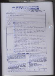

Что мешает купить готовый японский антифриз, либо его концентрат под брендом Seiken? Я брал - доволен.
Этот антифриз поставляется на конвейеры Японии.
А в пластике с этикеткой L-248 может  быть что угодно.

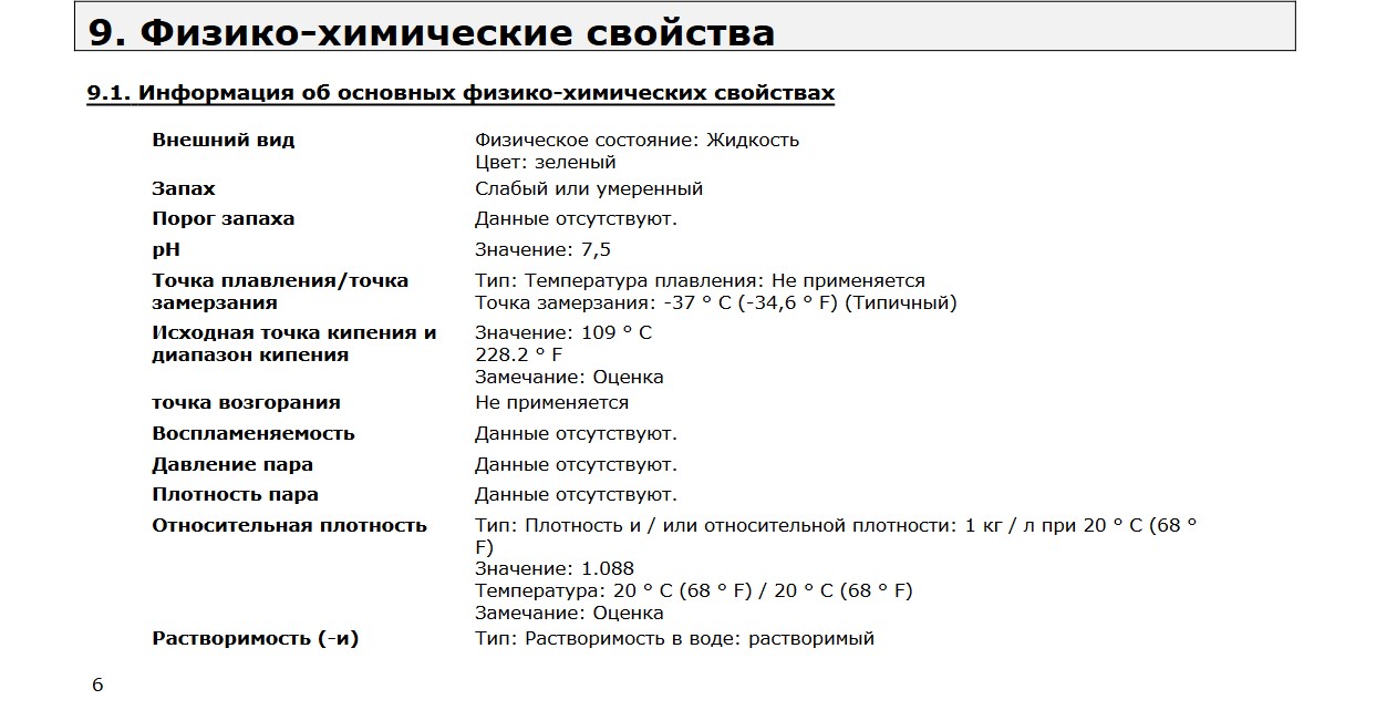

@plar, Не похоже на нормальную температуру кипения. У L-248 минимально допустимая температура кипения - 1150С.
А у ТС в системе какой-то шлак. Вот TDS этого антифриза.
Nissan L-248.pdf
Вот данные из актуального MSDS взты с http://www.nissan-safetysheets.com

@BVM, в тех доках указана температура кипения при атмосферном давлении...
В системе антифриз под давлением, температура кипения у него будет выше...
