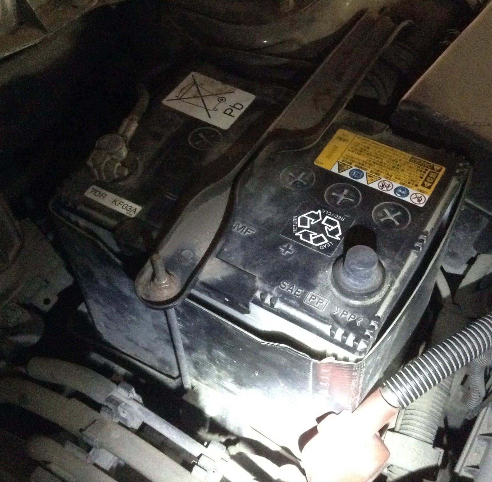

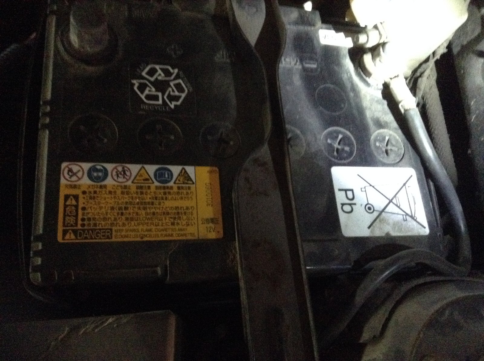

Вот акб которая стоит с рождения машины. PB - это плюмбум - свинец. 7DR -  полагаю дата изготовления: 200(7) год и D - четвёртый месяц - апрель (Правда машина по документам сделана в конце декабря 2006) R - не знаю. Что значит KF03A - тоже не в курсе. Сама банка просто белый пластик без всяких названий. Машина японской сборки пришла в Россию через финку.
