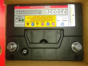

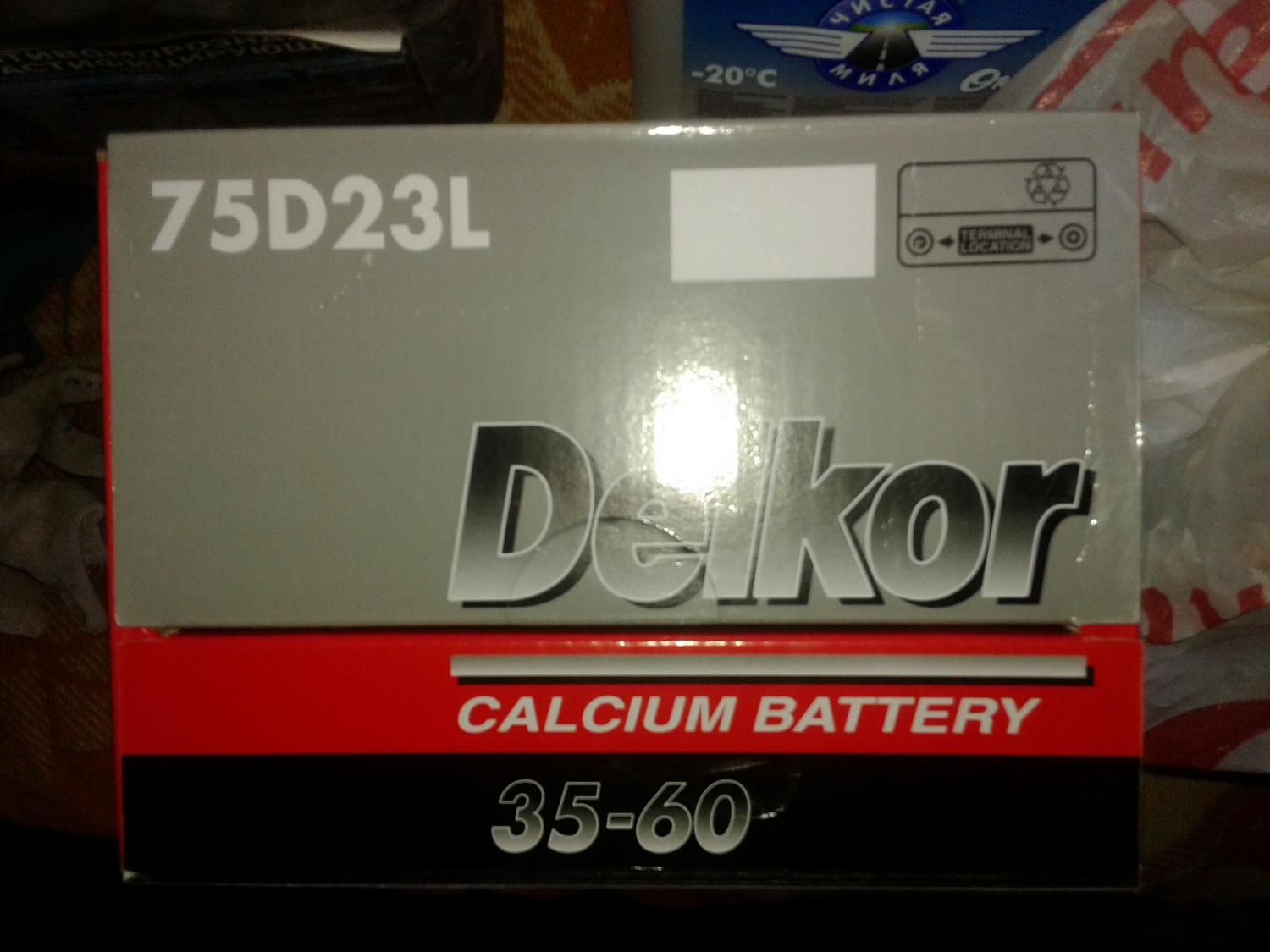

День добрый. Купил новый DELKOR 65АЧ в ноябре (выпуск июль 2016 = 6J),. Перестраховался перед зимой.но старая Варта - 4 года - зарядил - и пока работает, а этот на балконе. При покупке: ЭДС=12.7в. Под нагрузкой - вилка наверно 100А = 11.1в. Дома померил - ЭДС = 12.75, через неделю = 12.73.(на балконе - около 0С)
Зарядил 14/12/16 током с начало =  3 А , через 15 мин упал до 1А, потом еще до 1А и до 0.5А - через 3 часа. Напряжение в конце 14.55в.
Что удивило - если поднять ток снова до 5А, напряжение вырастает почти сразу до 16в?. Как-то странно, ведь Генератор авто такого не дает. Опыты ставить не стал и отключил зарядку через 3 часа
На след день (15/12) ЭДС=13в. к 26/12 Эдс 12.89 в. Сегодня 04.01.17 - ЭДС = 12.87в (на балконе -5С). т.е. пока 100% заряд в ней получается.
 Стоит - ждет в "холодке" своей очереди когда Варта "сдохнет". Если каждый день или через 2-3 дня заводить и ездить - ведет пока себя бодро и не сдается. Никаких упоминаний про Медалист. или Royal.в паспорте, на АКБ и на коробке не нашел.

  11.09.2021 в 09:20, Alex--481 сказал:
Прошло 4 года. Работает, но! Появился (когда не знаю) большой саморазряд. Если зимой не ездить неделю - уже силенок не хватает. Сейчас лето = осень - почти пару рез в неделю - нормально. Но надо уже думать о новом. До этого была ВАРТА - то же 4 года и зимой загнулась. Говорят у Лансера под капотом жарко, а АКБ своим "+" у мотора. Весьма горячо. Проверить  уровень, долить невозможно. Как то так.
Раскрыть

Сейчас DELKOR 75D23L - 4-й год. (см. мою информацию от 04.01.17 двумя сообщениями выше)  Конечно как-то в январе 2021 г. носил домой и заряжал до 14.8 в./разряжал 5А , потом снова заряжал. Выходило - осталось емкости примерно 25%, но обидно то, что если его оставить в "покое" на пару недель (даже отключенным) он теряет емкость и заводить авто не хочет. Если ездить часто - вопросов к нему нет.
    До этого был штатный - 4 года, потом Варта Д47 - 4 года, теперь DELKOR 75D23L - 4-й год. На авто напряжение генератора после запуска 14,5 прогреется - 14,2 в.
Теперь думаю: Делкор, Варту, EXIDE EA654 или дешевенький ТЮМЕНЬ-Азия 6СТ-65L (но тяжелый = 16.5 кг)  с возможностью контроля электролита - пробочки есть.

Ну это уже не жилец, тем более в зиму. (сейчас тебя "спасает" относительно малый пусковой ток. Зимой это не прокатит.
А зачем тебе геморр с пробочками? (это как карбюратор и инжектор).
Бери не обслуживаемый(с малым потреблением воды), ну и по мне EFB.

Я бы может и взял EFB , но размера D23 (для Лансера) 232 x 173 высота 225мм. что то не нашел. Обычно они в СТАРТ-СТОП авто - а там поболее место для АКБ.
Изменено пользователем Alex--481
  12.09.2021 в 17:19, Alex--481 сказал:
Раскрыть
А 242х175х190 никак ?
Alex--481
Поставь его на малом токе на сутки-двое, пусть "пропотеет". Может он ещё взбодриться, хуже точно ему не будет, но если его при продаже сдавать будешь, то понятно...
