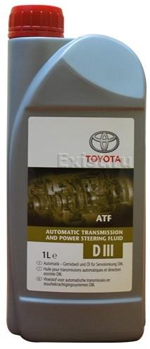

Правильно,коробка всётаки уже старовата,соврименные (из последних)уже далеко шагнули,и изначально разробатывались под жиденькие масло,и всё что в них находится.А D-III там вообще не одна вариация с буквой на конце,есть и просто IIIЕсли интересно лично моё мнение,то лучше взять оригинал GM .....773 как я уже писал это Усовершенствованный аналог ....771,что рекомендуется для твоей коробки,масло по вязкости не отличается,это не вода как D-6 или WS,и повторюсь до 2013года заливалось в коробки Инсигнии,зачем чего то выгадывать и выискивать если есть проверенное оригинальное масло.   А так есть вот такое оригинальное от Тоёта именно с D-III допуском.
