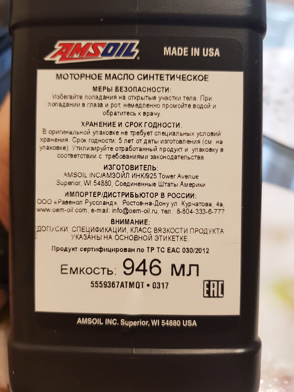

Подскажите по дате. На полученной канистре, на этикетке: 5559367AZOGT *0317; на другой: 5559367AZO1G *0317
2017 год? Есть еще на пластмассе:  92379   032817  и, на другой канистре  90764    013117
Изменено пользователем Николай 3
  18.12.2018 в 17:31, Николай 3 сказал:
2017 год? Есть еще на пластмассе:032817
Раскрыть
28 марта 2017г
