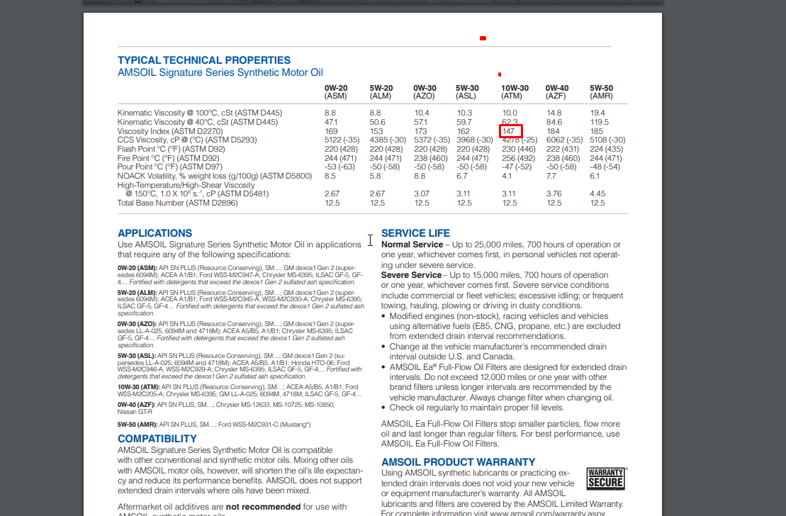

8 минут назад, amsoil_irkutsk сказал:
хоть Amsoil Signature Series 10w-30 и ПАО с эстерами, но кажущаяся вязкость при низкой температуре у него не такая, как у 5w-30/0w-30. CCS Viscosity 4278 (-25)
Ну до -30 пойдёт

2 часа назад, amsoil_irkutsk сказал:
сомневаюсь, что в вязкость 10w-30 будут добавлять полимер. он там просто не нужен.
ИВ у 10w-30 -  158;)
Отвечу почти ленинскими словами: :D
"Там и тогда, где и когда ИВ базового масла будет равен ИВ товарного масла, тогда полимерный загуститель будет не нужен."

10 часов назад, konung сказал:
ИВ у 10w-30 -  158;)

image.thumb.png.b057ab8970c521ed9e2caf8150bd618f.png 147 ИВ. откуда там полимер?)

5 часов назад, amsoil_irkutsk сказал:
однозначно.
Скачал TDS, там почему то ИВ 156.Разница почему то.
6 минут назад, Jet998 сказал:
SS 10w-30?
Скачивал по этой ссылке:https://www.oil-club.ru/forum/applications/core/interface/file/attachment.php?id=79904.Может уже данные сменились?
8 минут назад, Jet998 сказал:
www.amsoil.com беру информацию отсюда
