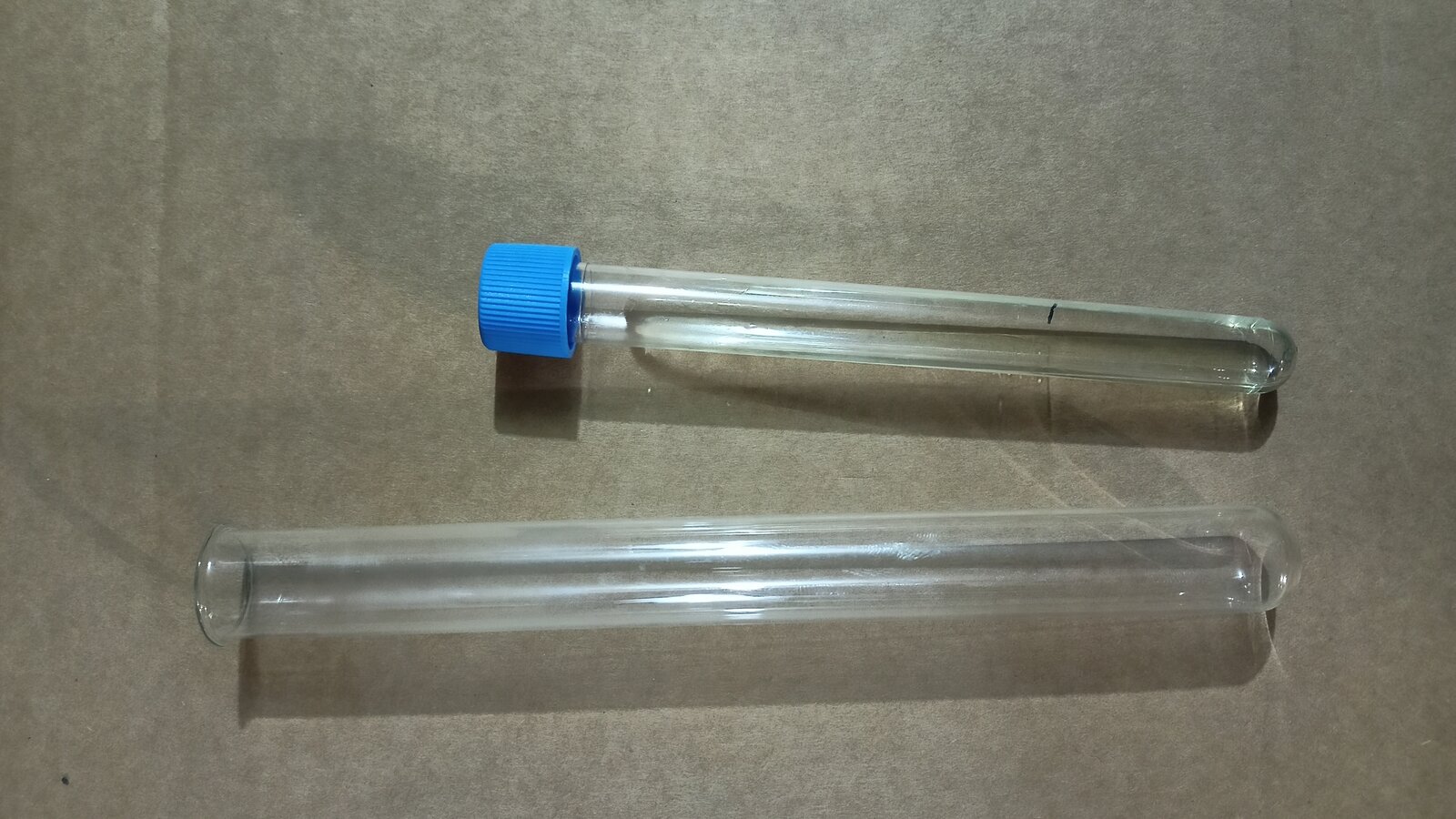

Раздобыл пробирки побольше, надеюсь будет масло течь стабильнее. Вопрос такой, такое количество масла есть смысл испытывать, или однозначно надо больше наливать? Влияет ли это на что-то? (некоторые масла уже негде взять второй раз, а сравнить в новых пробирках хочется все)
  02.02.2021 в 13:33, ProstoLeo сказал:
Вопрос такой, kакое количество масла есть смысл испытывать, или однозначно надо больше наливать?
Раскрыть
Испытывать на что? По какому методу или методике?
Раскрыть
мне кажется, что если использовать металлические шарики в пробирках, тогда нужно наливать под завязку, чтобы оценить скорость падения шарика, а если без шариков, тогда половину пробирки, чтобы оценить перетекание самого масла.
А вес металических шариков кто-нибудь замерял?
  21.10.2024 в 02:18, Проходящий мимо сказал:
Раскрыть
главное чтобы одинаковые были во всех пробирках
