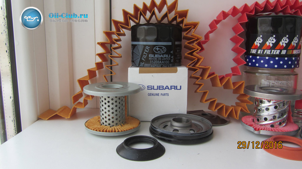

Сравнение масляных фильтров для турбовых Subaru, Legacy, Impreza, Forester - Subaru 15208AA100, K&N PS-1008, K&N HP-1008, HKS 52009-AK001

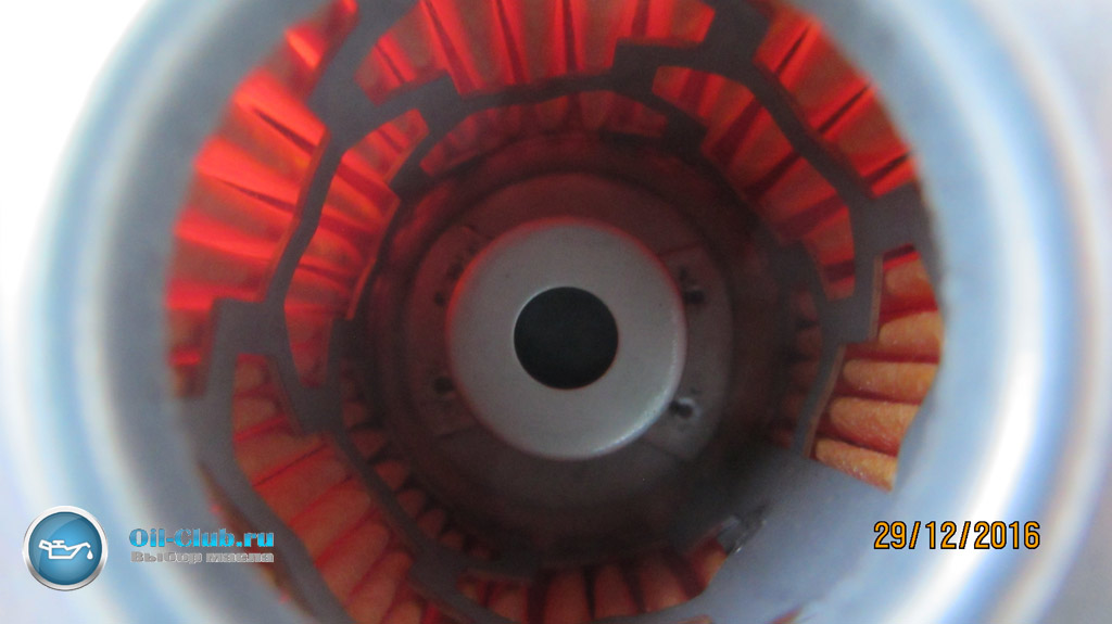

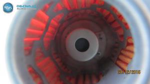

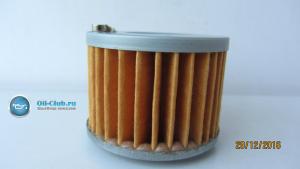

Фильтрующая катушка аккуратная. Фильтрующий материал толстый, волокнистый, уложен не часто. На верхней части приклеен неодимовый магнит - он служит для сбора на себя и выноса металлической стружки из ДВС.
Внутри фильтрующей катушки решетка, отверстия очень большие - по мнению компании это уменьшит сопротивление давлению масла.

Вывод: Очень качественный масляный фильтр на пятерку. Есть много нестандартных решений и все они преследуют цель, минимизировать сопротивление масляному давлению - фильтрующий материал не смотря на то что толстый на просвет не плотный, фильтрующего материала уложено не много. внутри фильтрующей катушки решетка с большими отверстиями, дренажных отверстий 8 штук и они очень большие. Противодренажный клапан на пятерку, послушный и в то же время схлопывается и принимает форму обратно. Резьба нарезана чисто. Есть неодимовый магнит собирающий металлическую стружку. Отдельно похвалю за упаковку - дорогая красивая. Цена конечно для фильтра заоблачная, но вопрос цены не обсуждаю - у каждого свой бюджет.
