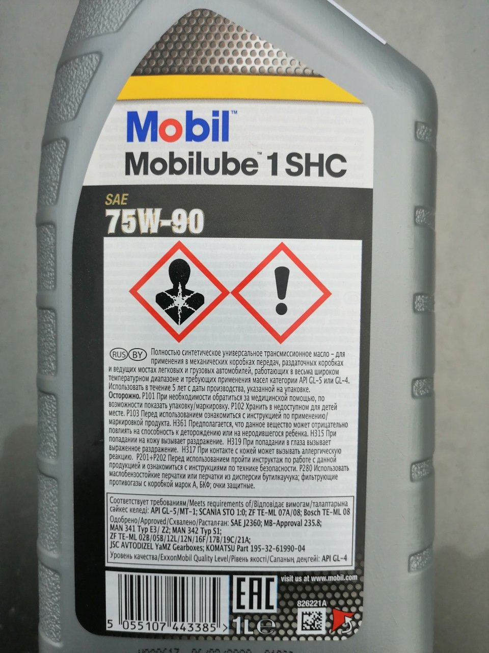

Авто Мицубиси аутлендер 3 2016 г.в 2.0 4wd. Хочу поменять масло в заднем дифференциале и раздатке. Масло вот это- Mobil Mobilube 1 SHC, 75W-90 Прошу совет за масло. На этикетке написано соответствуют требованиям API GL-5 ниже уровень качества API GL-4 как быть стоит ли заливать?
