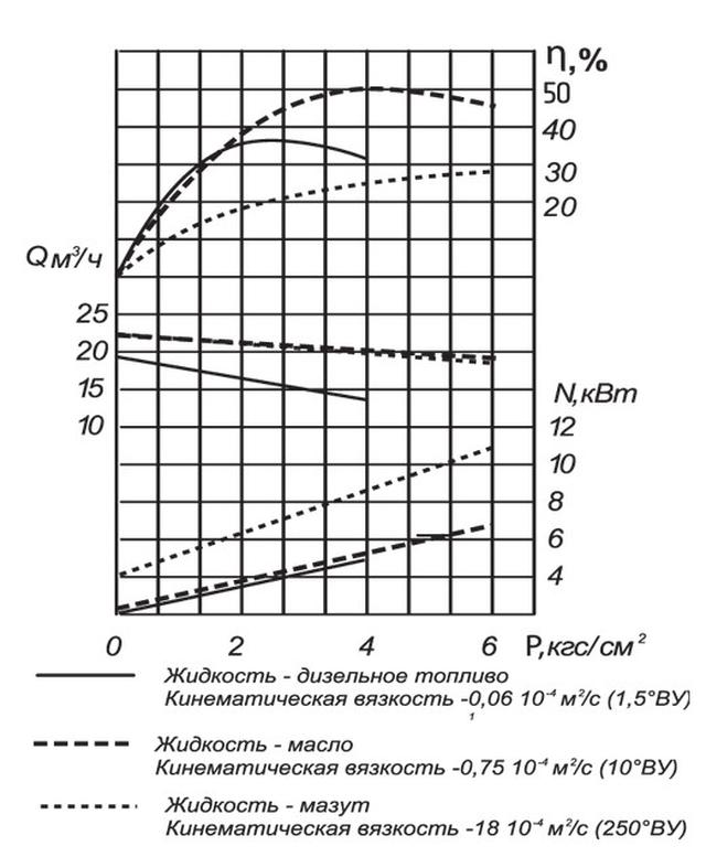

@sergun, "примерно" она будет равной при температуре масла 100°. При меньшем градусе, ваша "равность" уже сливается в унитаз - низковязкого будет подаваться больше, чем густого. А учитывая, что на "веретёнке" мотор тяжелее выходит на рабочую температуру, то и получаем эффект, описаный топиком в первом посте.
Да неужели? Разница по кв40 допустим в 10-15 очков уже позволяет использовать громкие слова типа унитаз? Ну ну.. редукционный клапан будет оказывать влияние только при морозных стартах, во всех остальных случаях производительность насоса будет равной, тем более для вязкостей 30/40..
Как сказать... Мотор 6в31 от Митцу на 140-160 тыс. "ложится" от проворота вкладыша и в массе своей на маслах W-40, W-50 вязкостей, вот вам и равная производительность насоса. Практики и теория так сказать...
Оставьте в покое уже шестеренные насосы и переключитесь на что-нибудь другое
