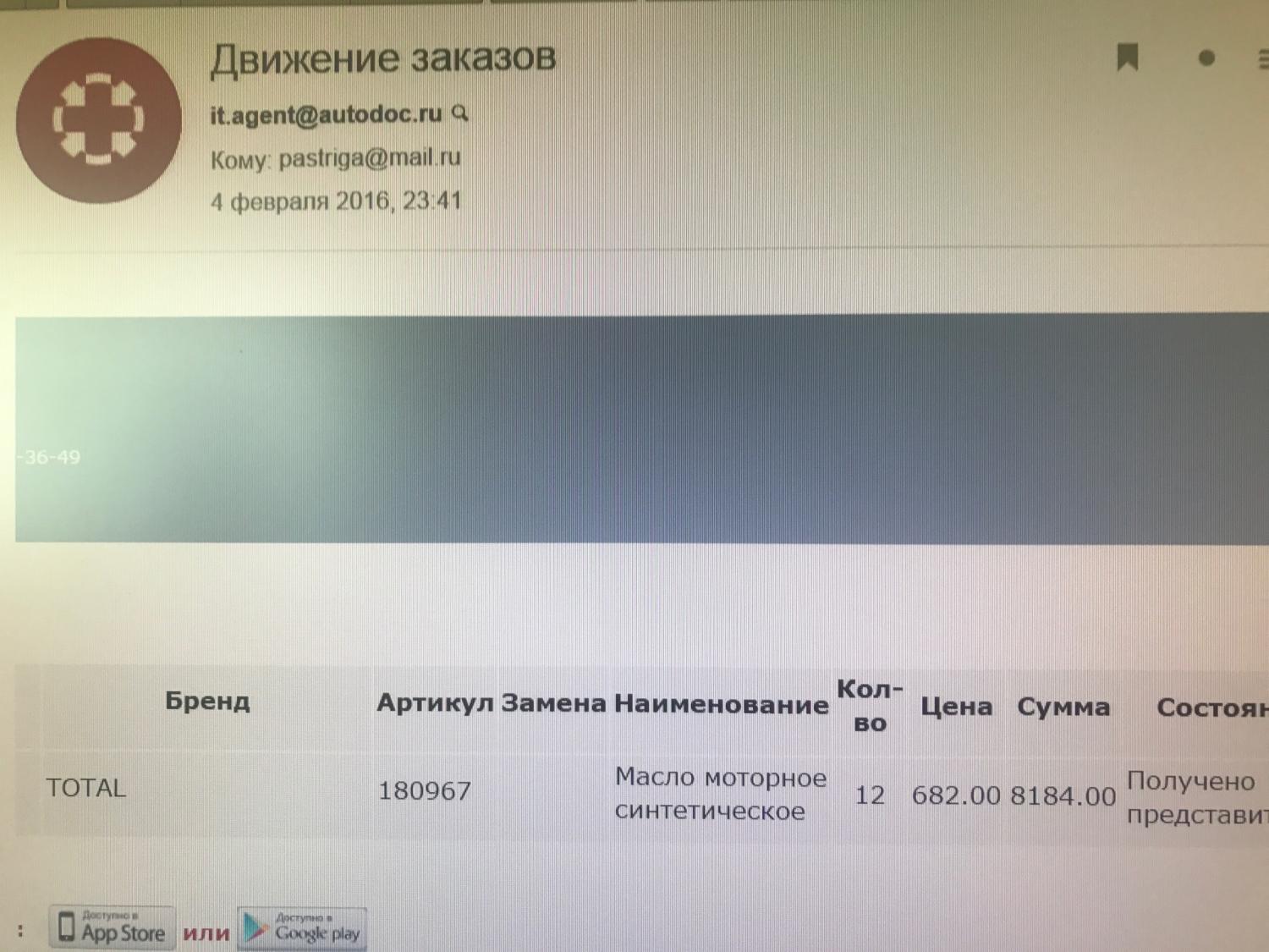

 Не знаю что прислал мне этот конченный автодок но заказывал я   то масло что в этом топике с артикулом 180967

ну посмотрим....по результатам отпишусь...хотя честно говоря эти "качели" с маслом ценой 700 рублей за литр мне не очень нравятся....я же не за 3 рубля "у дяди Ашота" покупал, вроде солидный магазин, рекламирует себя как гаранта 100% качества....а в итоге автодок отморозился полностью- написал им и письмо и на фейсбук -в ответ полная тишина....поставщик масла oem-oil.ru вообще красавцы типа ничего не знаем никаких фото смотреть не собираемся, по поводу цифр и номер партии не  курсе  и вообще зачем вы купили в автодоке покупайте у нас напрямую....занавес....
ЗЫ... ... как пишут у нас на работе на документах "для информации ".....сейчас получил еще одно письмо от Тотал-Восток ..по поводу oem-oil.ru  в нем такие слова  "...С указанным сайтом мы не работаем напрямую. Возможно, они закупают масла у кого-то из наших официальных дистрибьюторов....."
Добрый день!
Номер партии смогли определить. Паспорт выслан на почту, указанную при регистрации.
Приношу свои извинения Автодоку   :sorry:  .....при тщательном  рассмотрении всех канистр найдены остатки маркировки желтой краской, значить действительно масло оригинальное....
Изменено пользователем Vietnamez
