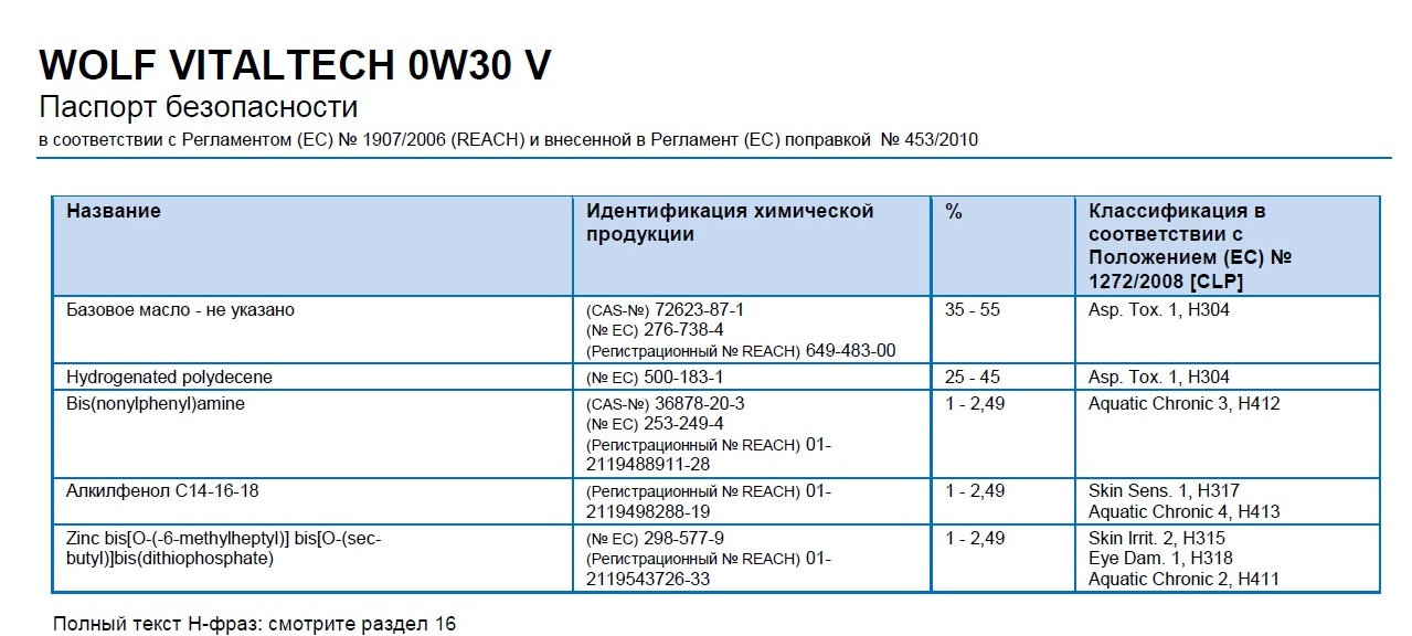

Msds надо бы в шапку добавить:
msds_22105_wolf_ru_20160520.pdfПолучение информации...
Судя по нему, в составе 25-45% ПАО  ;)

Тогда извиняюсь. В шапке темы масел United msds есть, думал в шапках других масел тоже размещаются :unknw:
В разбитых по маслам темах нет МСДС-ок
Все шапки по шаблону делались.
