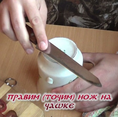

тогда уж лучше пользовать средневековый метод правки ножа
кстати именно для этого на всех чашках и тарелках
имеется правочный ободок с древних веков
так-то смотрим на кухне есть посуда у всех и б0льшая часть из неё
имеет шершавый ободок снизу, этот ободок специально предусмотрен
при обжиге посуды -- это для правки притупившегося ножа,
вот когда на чашке-тарелке поправить нож за 3-4 лёгких прохода не получается
тогда-то и нужно доставать точилку (ручную или камни)

кстати именно для этого на всех чашках и тарелках имеется правочный ободок с древних веков
"Ободок" обычно остается после нанесения глазури на фаянс или фарфор. Этот "ободок" смазывают воском или парафином который при обжиге выгорает и остается не покрытый глазурью ободок. :pardon:
Его действительно можно использовать при правки клинка из углеродистой стали, когда нет под рукой соответствующих камней для заточки клинка.
Изменено пользователем agstroy
собственно, использование этого ободка для правки клинка имеет очень древние традиции, считалось, что нести нож точильщику нужно тогда, когда поправить его на этом ободке уже не получается, о чём я и подсказал, тем кто этого не знал  :)
