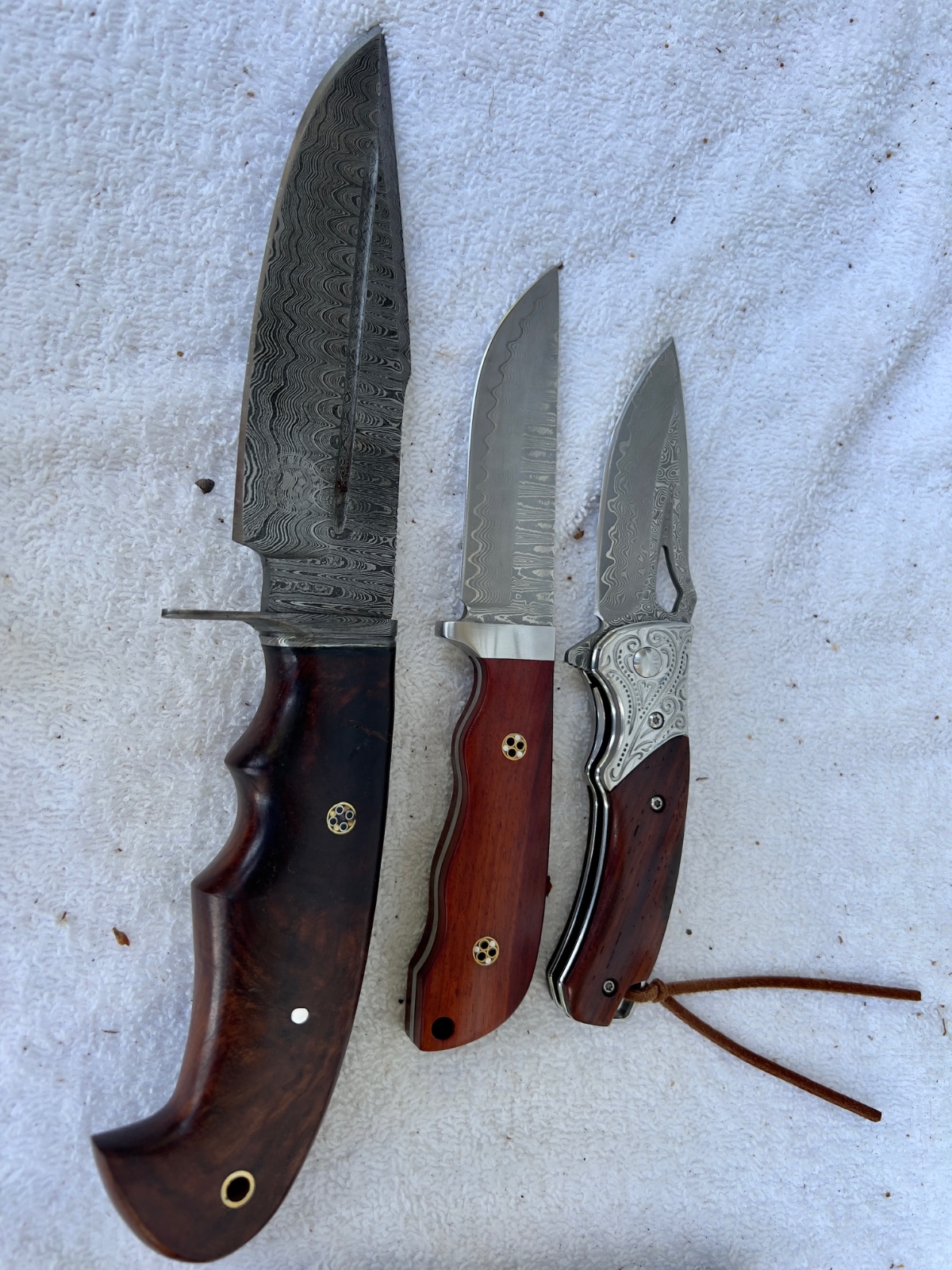

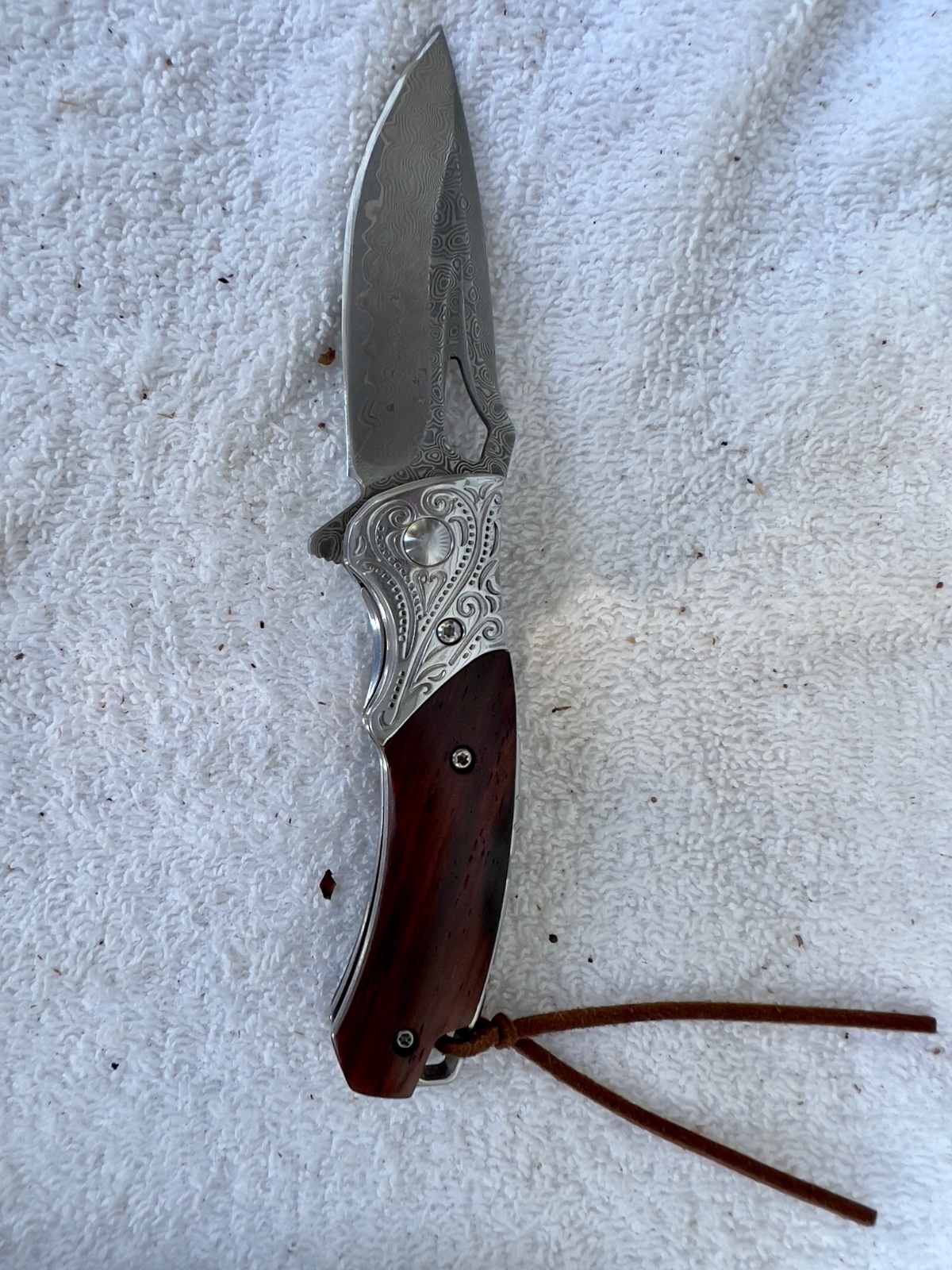

  02.06.2022 в 01:35, Gaffer сказал:
Купил такой себе. Буду с ним гулять по местным лесам и яблоки нарезать на привале. Хотя, честно сказать, я немного брезгую этими «грязными ножами» продукты питания резать.
Раскрыть

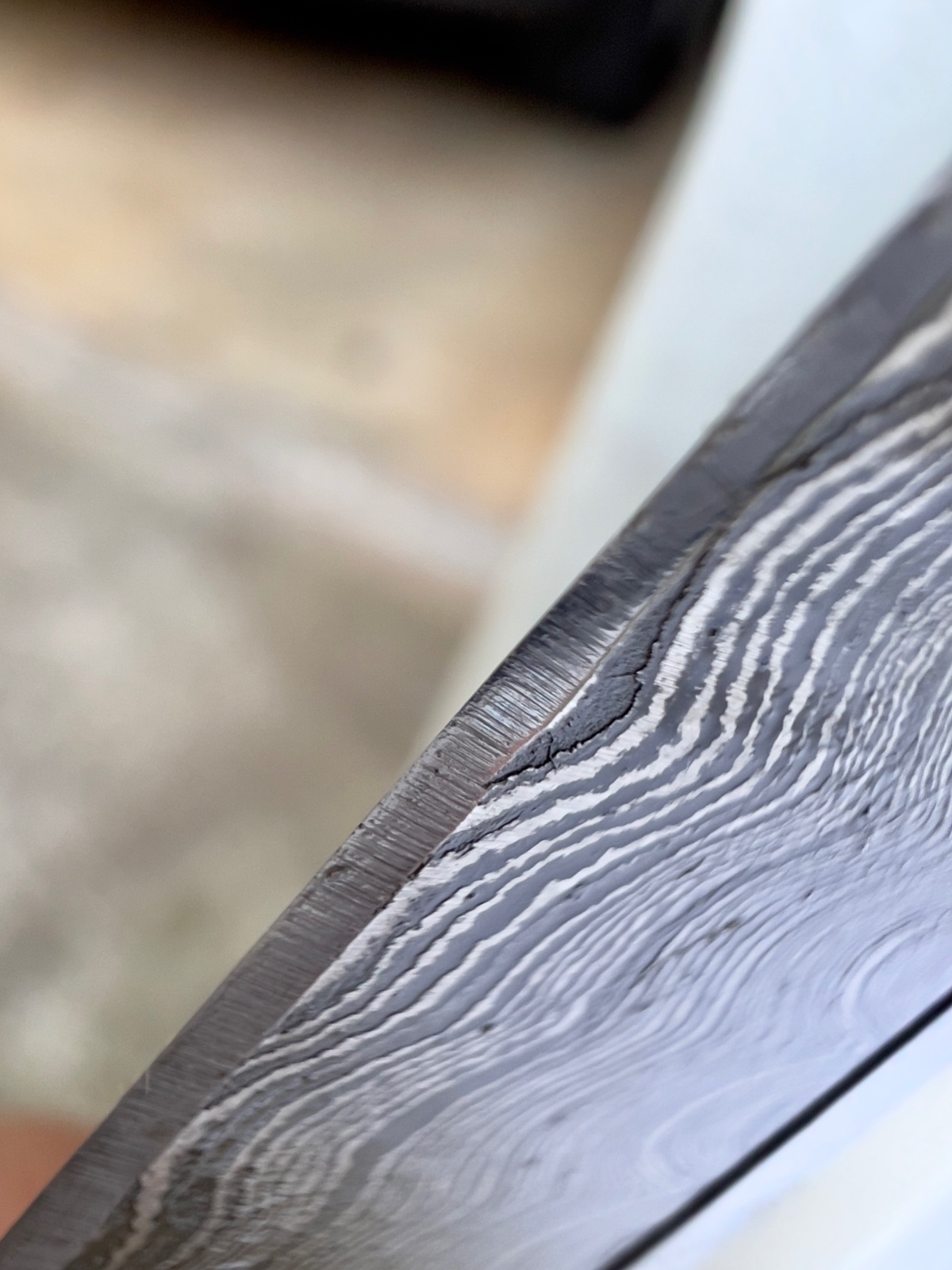

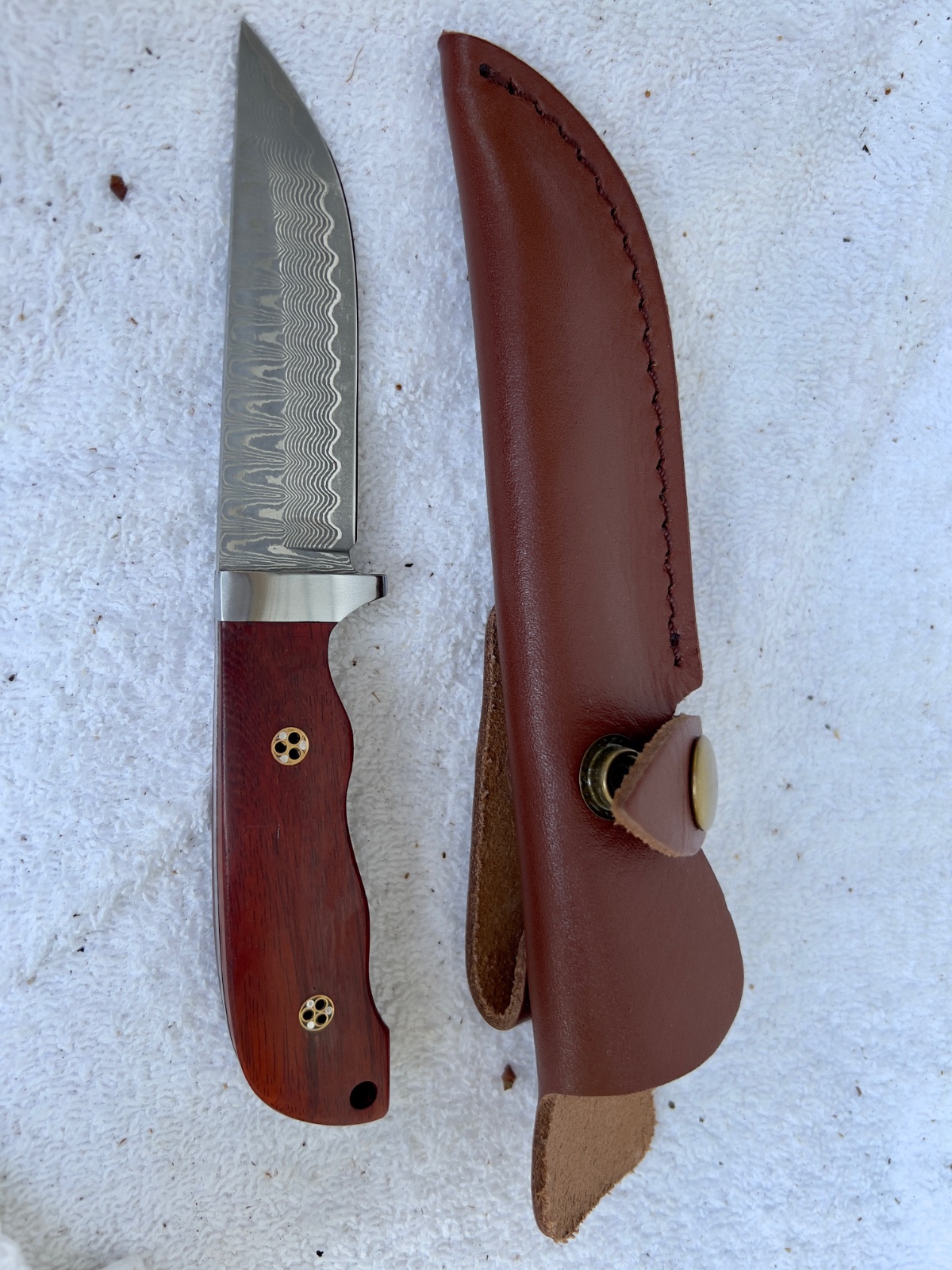

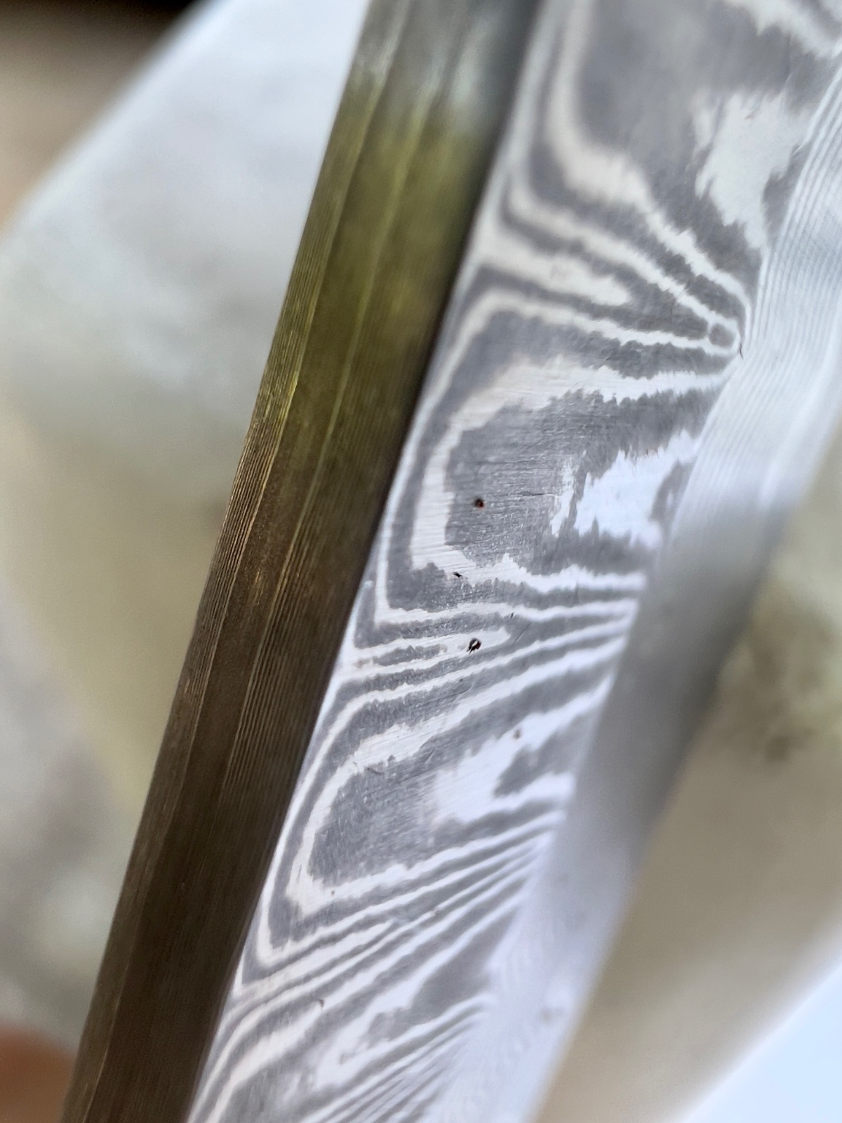

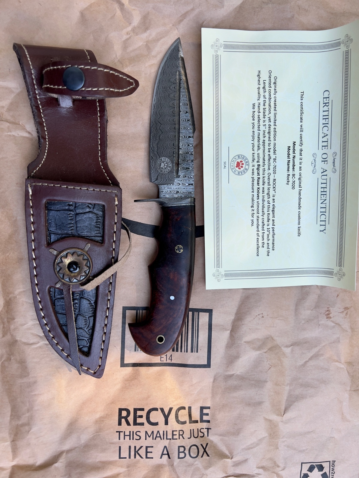

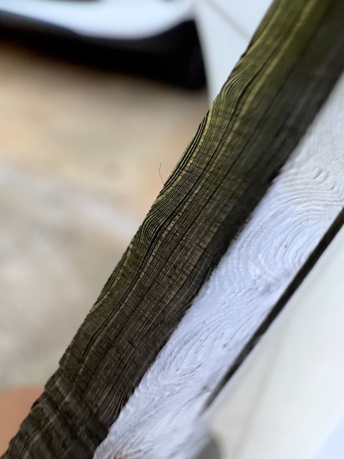

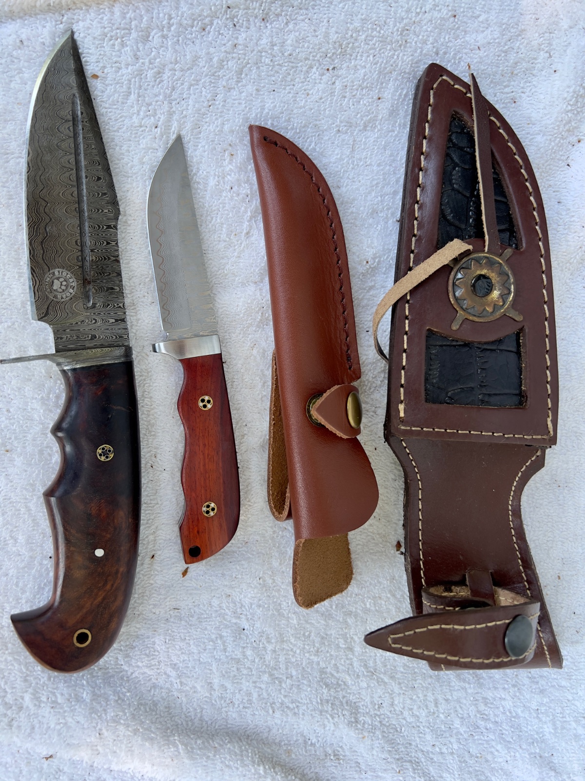

Доставили.
По остроте заточки и качеству, конечно, совсем не «японский» дамаск с режущей кромкой VG-10 - волосы с руки не сбривает. Нож весь в масле, надо будет его вечером в посудомойку положить, чтобы приятно было в руки брать.
Оставлю себе, может быть когда пригодится.
Изменено пользователем Gaffer
  05.06.2022 в 20:49, Gaffer сказал:
По остроте заточки и качеству, конечно, совсем не «японский» домаск с режущей кромкой VG-10 - волосы с руки не сбривает.
Раскрыть
Раскрыть
Верну обратно «создателю» этот дамасский нож. Всякий современный нож должен иметь анти-коррозийную стабильность и не ржаветь от первой мойки - средневековье какое-то. :)
зато пощупал и составил своё мнение.
Gaffer нержавеющий дамаск штука редкая) С нержавейками сложнее работать, больше нюансов - с ковкой углеродки проще.
А как производитель заявлял?
  06.06.2022 в 03:34, Gaffer сказал:
Раскрыть

15N25 & 1080 and 288 layers of Damascus steel.
  06.06.2022 в 10:00, Gaffer сказал:
Раскрыть
Первая без хрома, но с 2,5% никеля для пластичности, а во второй и никеля нет - обе углеродистые стали, ржавеющие. Так что не обманули - в этом дамаске ничего нержавеющего нет. Зато узор красивый :)
