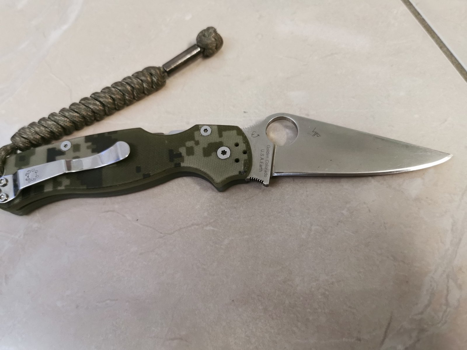

А вот мой ножик, так за грибами сходить :D
Изменено 13 августа 2020 пользователем DIMA312
Классный нож! У меня был такой,  с черной рукояткой, остались положительные впечатления
