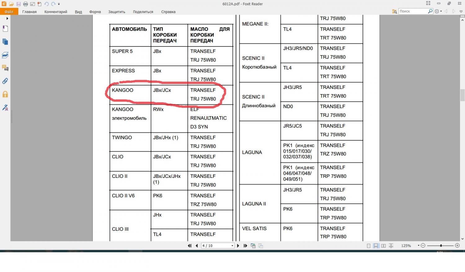

у меня рено-канго и коробка там J.. и в мануале прописано GL-5, его и лью. На этом авто мой пробег близок к 150 тыс.км Чего я делаю не так? И почему у меня с коробкой все хорошо?

первый раз слышу чтоб в Жэ лили жл5. можете сфоткать и положить мануаловский скрин?
Вот скрин из французского мануала, первая страница:
  Показать содержимое
Вот скрины из реношной технической ноты 6012А (трансмиссионные масла):
  Показать содержимое
@scorpii, Вы считаете, что TRJ это GL-5? ошибаетесь
