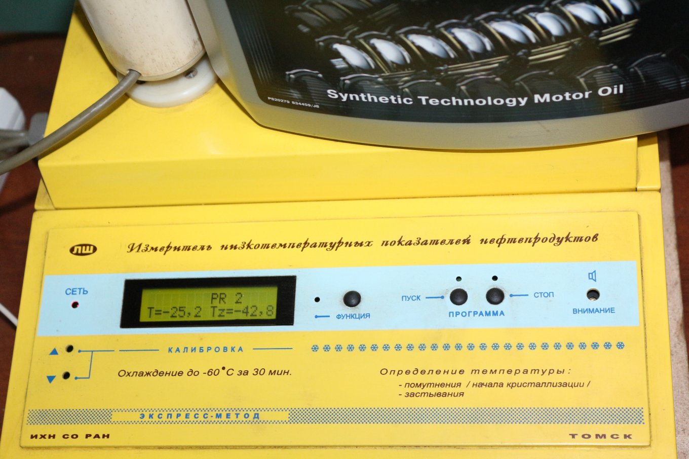

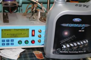

Популярное сообщение Пенсионер24 4 378 Опубликовано: 6 августа 2015 Популярное сообщение Поделиться Опубликовано: 6 августа 2015 У нас пасмурно и дождь.. дороги поплыли.. даже на моём вездеходном гудриче лучше сидеть дома.. Взялся и проверил масло Форд формула.. 5-30 по традиции пока пять показателей.. и фотографии.. Вязкость кинетическая.. вязкость при +40гр. = 55.35 вязкость при +100гр. = 9.69 индекс вязкости.. = 161 Вспышка в открытом тигле.. +225гр. Застывание.. -43гр. У меня вот так.. 6 Цитата Ссылка на сообщение

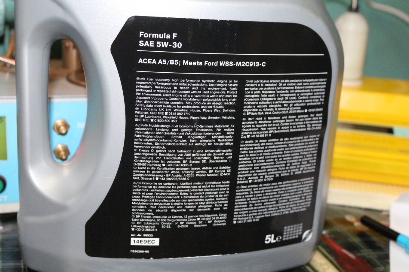

Others 44 Опубликовано: 25 августа 2015 Поделиться Опубликовано: 25 августа 2015 пятилитровая канистра FORD FORMULA F 5W-30 ч допуском WSS-M2C913-C и каталожным номером 14E8BA 0 Цитата Ссылка на сообщение
-КОТ- 80 Опубликовано: 26 августа 2015 Поделиться Опубликовано: 26 августа 2015 @Others, не вижу кода изготовителя на упаковке левак? 1 Цитата Ссылка на сообщение

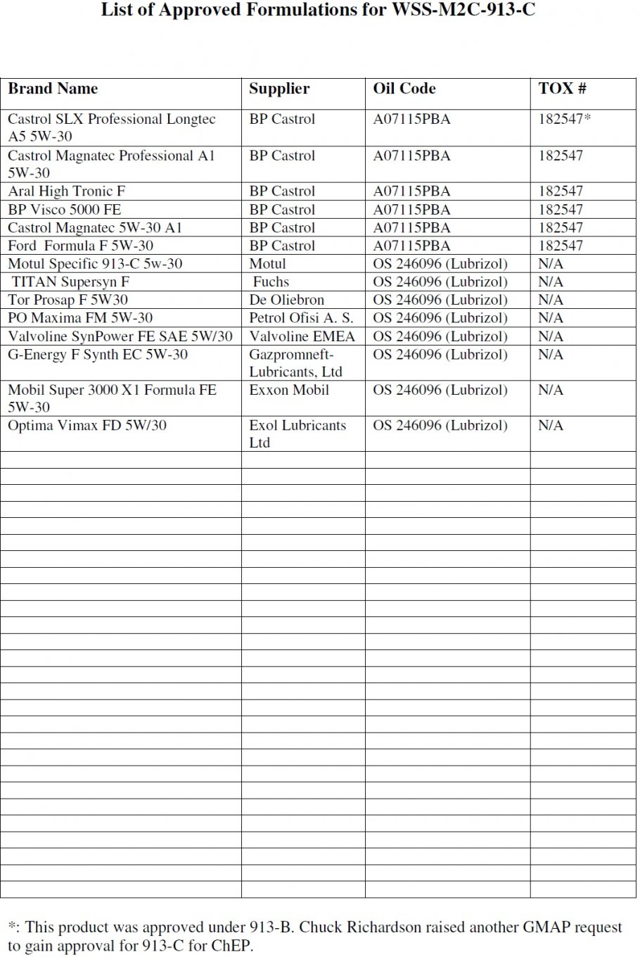

Mechanicus 470 Опубликовано: 26 августа 2015 Поделиться Опубликовано: 26 августа 2015 (изменено) Натуральный Кастрол из Германии Только странно, что уже от 2015 г., но еще 913-С Боюсь такого Кастрола уже не сыщешь. Formula действительно остается верна своей изначальной рецептуре, что подтверждается наличием молибдена в составе, который уже давно в данный допуск никто не кладет. http://www.oil-club.ru/forum/topic/14340-ford-formula-f-5w-30-na-mitsubishi-outlander-xl-posle-7000km/ http://www.oil-club.ru/forum/topic/3438-3438/ Свежего Кастрола бы найти анализ, уверен что там от молибдена ничего не осталось. Хотя есть одно масло, в котором молибден должен быть, это Mobil 3000 x1 5W-30, но не факт есть такой документ: и по нему логично ожидать от масел сделанных по одной рецептуре идентичного состава и как раз еще одно масло сделанное по той же рецептуре Lubrizol, что и Мобил, мы тестировали, это Valvoline Synpower FE 5W-30 http://www.oil-club.ru/forum/topic/16516-16516/ и никакого молибдена там нет. У меня вот так. Udate Насчет Мобила беру свои слова обратно: http://www.oil-club.ru/forum/topic/8190-8190/ нет там уже молибдена. Изменено 26 августа 2015 пользователем Mechanicus 1 Цитата Ссылка на сообщение
