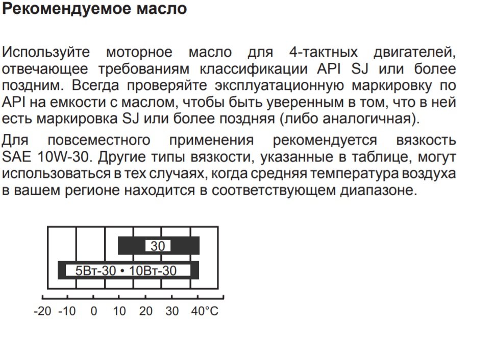

Насколько понимаю, такие же рекомендации можно применить к движкам HONDA, в частности у меня  на газонокосилке GCV160 , в "первоисточнике" рекомендации:  API SJ или более поздним. Для повсеместного применения рекомендуется вязкость SAE 10W-30. "

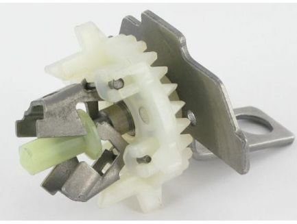

Я думаю для четырехтактных двигателей газонокосилок нужно спец масло, тк там нет масляного насоса и масло распределяется разбрызгиванием, следовательно в спец маслах должны быть противопенные присадки.
Mikhail V  в ДВС автомобиля тоже есть узлы, смазываемые разбрызгиванием
Есть и в автомобиле я с вами не спорю. Но в косилке стоит разбрызгиватель масла который просто взбивает масло в поддоне, причем чем больше оборотов тем сильнее раскрываются его лопасти под действием центробежной силы. Поэтому я думаю, что противопенных присадок в масле для газонокосилок больше чем в масле для двс автомобиля.
