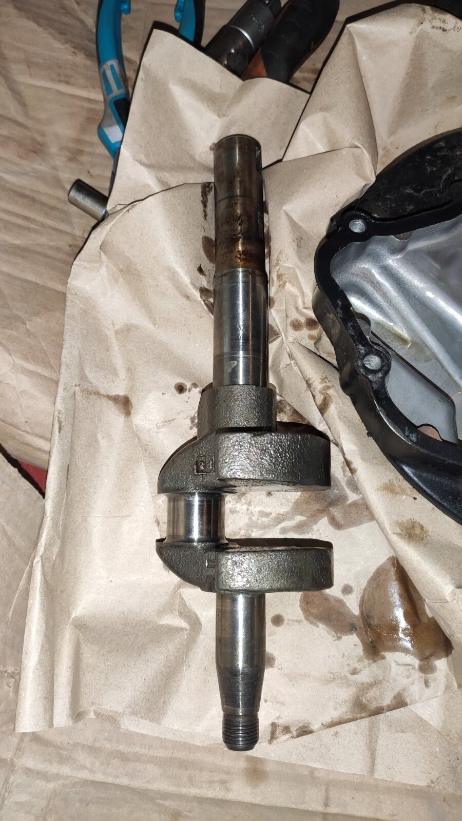

Добавлю ужаса в тему)
Осенью налетели ножом косилки на уголок, воткнутый в землю перед закрытием сезона, возможно даже не косили после этого. На выходных завёл, прогорел, слил масло тёмное мутное, залил свежее.
Пошёл косить и на траве чуть повыше упали обороты, я остановился, но обороты не поднялись и двигатель загремев заглох. Завести не смог - при попытке дёрнуть стартер, верёвку вырывало из руки.
При осмотре увидел, что нож сильно гуляет и увидел, что вал погнут. Масло слил потемневшее, мутное и с блёстками. Шпонки и у ножа и у диска с магнитами (не знаю как правильно называется, у зажигания) срезаны. Дальше ещё не разобрал...

Боря вал гуляет в сальнике, значит погнут где-то внутри двигателя.
Думаю, если всё в порядке внутри, отдам на правку(ну или сам откую), либо новый вал куплю. Ножи-то каждый год правлю и точу на диске)

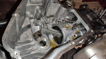

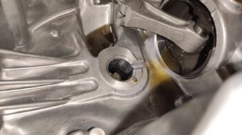

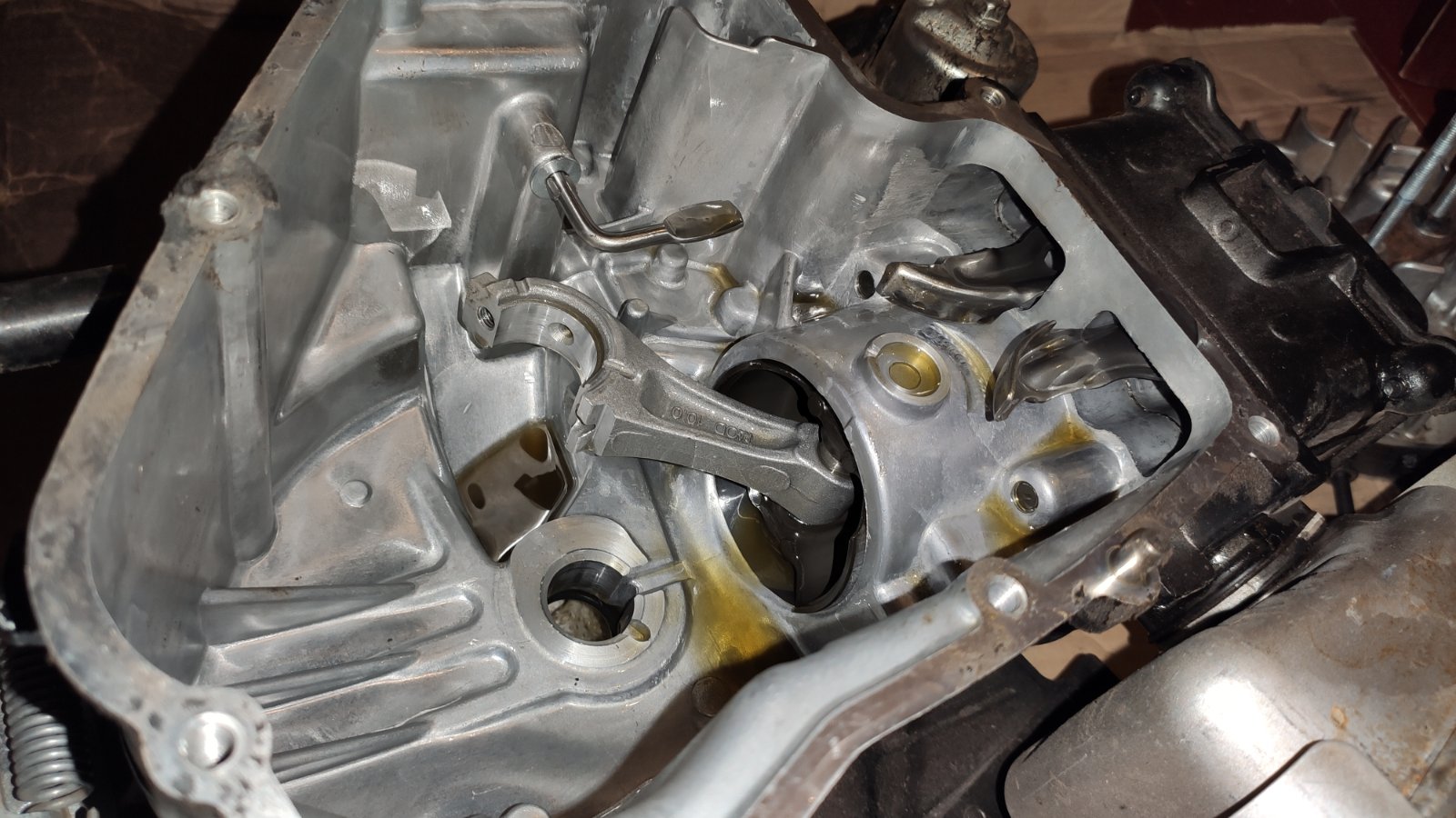

фотки внутренностей, есть ссадина на коленвале и его гнутость заметна, при вспышке стали видны протёртости на подшипниках корпуса, пальцеметр не ощущает их, шатун в идеале, поршень не хочу вынимать - заправки нет, на следующей неделе зондом загляну через свечное отверстие, если интересно - выложу сюда.
Двигатель чист - видно, масло тёмное после ~5 минут работы, отчётливо чувствуется запах бензина.

Вал гнётся не дальше края подшипника,поэтому то что он за сальником погнут,не имеет значения;так же по подшипнику и отгибается.Зря вы колено сняли,так его очень трудно поправить-надо к токарю нести,а токари сами знаете какие непростые товарищи,я лично лишний раз с ними не хочу связываться,только в крайних случаях,тьфу-тьфу-тьфу.:sarcastic:
Внутри ничего никогда не страдает в этом случае,если до наскока всё было исправно,страдает только маховик,если на стальной шпонке сидит(бывает пополам ломается),нож,ну и сами шпонки.
