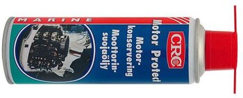

Если агрегат на улице хранится или под навесом, то можно вывернуть свечи, залить несколько капель масла 4Т или автомобильного (не 2Т), провернуть мотор несколько раз, установить свечи или спецсредством обработать типа CRC, раньше такое было в продаже, сейчас не вижу.
