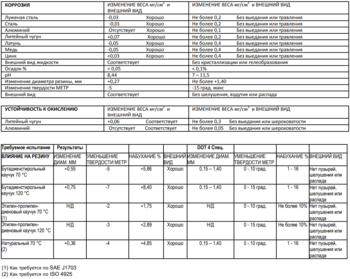

13 часов назад, Блогер сказал:
Могут ли быть побочные эффекты от перехода с 4 на 5,1   в чем они заключаются?
Исходя из данных ниже, не заметно особой разницы в агрессивности на металлы и резину:
TRW DOT 4
TRW DOT 5.1
На самом деле, отличия есть. Скажем по набуханию EPDM они существенные. Если теперь эти таблички сравнить с TDS на Shell BF40, которые я приводил в этой теме, то можно увидеть, что отличия между разными DOT, для ОЕМ и вторичного рынка могут быть  существенными в случае табличка DOT4 vs Shell BF40 и не очень, если сравнивать табличка DOT4 vs Aisin DOT4, тоже где-то приводил. Можно еще в теме Seiken BF посмотреть, там отличия на лицо.

В 26.09.2019 в 04:14, Блогер сказал:
А вот, что мне лично так и не ясно осталось, так это стоит ли переходить с рекомендованого дот 4 на дот 5.1
понятно что 5,1 лучше по температурам кипения.
Если вы посмотрите таблицу, то лучшие образцы DOT4 и dot 5.1 в первом десятке таблицы по всем параметрам вперемешку, причем в лидерах везде образцы dot 4. Так что преимущества перехода совершенно неочевидны. Dot4 можно выбрать не хуже.
10 часов назад, SL1 сказал:
Спасибо. Прояснили. Не буду париться больше возму dot 4

10 часов назад, Yurij сказал:
А если в руководстве написано DOT4,можно ли TRW DOT4 ESP? Опель астра G 2000 гв.
Можно. Почему нет. Переходить c DOT4 на более высокую жидкость есть смысл если DOT4 чем-то не устраивает. У меня вот TRW DOT4 ESP показал себя хуже по всем параметрам по сравнению с Тойотой DOT3 и DOT4. Обычно,  жидкости OEM лучше, чем для вторичного рынка. Тут в темах было что-то насчет того, что только у не совсем молодых японцев с резинками из SBR могут быть проблемы при переходе.
Изменено пользователем SL1
14 часов назад, SL1 сказал:
В чем именно хуже показал, поясните плиз.
Если судить по таблице показатели очень приличные, даже можно сказать  в числе лучших из дот 4
Изменено пользователем Блогер
7 часов назад, Блогер сказал:
22 часа назад, SL1 сказал:
Тем не менее, информативность педали тормоза, некоторая ватность. Субъективно, конечно. Возможно, индивидуальная реакция. Тут же нет данных по Тойоте, чтоб сравнивать, а в интернете ходит информация, что по характеристикам заводской оригинал Тойота DOT3 лучше лучше автермаркетных DOT4 LV. Тойотовская DOT4 в пластике по ощущениям такая же, как заводская заливка (на пробке DOT3). Ниже -30 не ездил.
