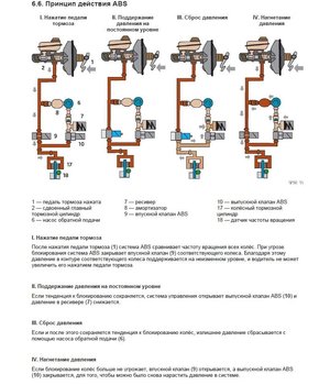

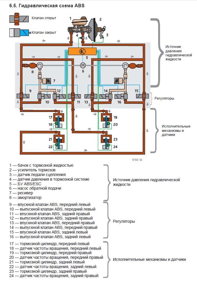

Тут еще сложность в том, что поменяется жидкость только в трубках, что идут от бачка к суппортам. А основной объем жидкости находится в магистралях и емкостях ЕСП и АБС и просто так ее не заменить, нужно спецоборудование, чтоб активировать эти системы и прогнать жижу и там. А это почти нигде не делают даже на сто, просто педалью прокачают и усе)
Компенсационные емкости в блоке ABS есть на каждом контуре, но они высвобождаемые т.е в них ТЖ не накапливается
В VAGовской инструкции есть спец.оборудование для замены ТЖ, называется VAS 5234 и представляет из себя емкость с ТЖ под давлением, крышка которой накручивается на бачок. По сути своей, выглядит и работает как садовый распылитель. С помощью (почти) такой приспособы я и делал - это подготовленная пробка с соском, запаска и шланг между ними. Требование одно после прокачки - чтобы при проверке тормозов хотя бы 1 раз сработала ABS. При прокачке заметил, что лучше прокачивается (быстрее жидкость течет) с вкл зажиганием!
4 часа назад, advert2 сказал:
Была мысль заменить тормозуху, как на машине без абс, т.е просто прокачать педалью или под давлением задуть через бачок, а потом поездить и заставить поработать есп и абс хорошенько, чтоб все прогналось, и периодически откачивая жиду из бачка и заменяя ее новой. Но поизучав устройство блока абс пришел к выводу, что жижа циркулирует только внутри блока абс, а из бачка ничего не забирается.
И бросил эту затею
3 часа назад, Olejik сказал:
Так они все так прокачиваются, если не зазевать и не завоздушить блок ABS
Так то да, но в штатном режиме клапаны открыты и тормозуха идет транзитом через гидроблок, что и есть при прокачивании.

advert2 так, если рассмотреть систему в режиме ожидания, то положения клапанов будут, как в 1 случае. ТЖ пойдет по участку 2-17. На участке 9-10-7-6-8 жидкость не поменяется, т.к 10 клапан закрыт. Только после срабатывания абс она смешается с новой, что будет на участке 8-9. Но тогда процедуру со сменой ТЖ и срабатыванием абс надо повторить несколько раз, чтобы снизить концентрацию старой ТЖ в этом круге
