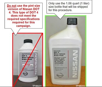

On 5/17/2018 at 11:36 PM, kokos_ said:
ам вообще нету ОЕМ жидкостей. Никто характеристики таких жидкостей не предоставит + поставщики могут меняться, а банка оставаться такой же.
В целом так. НО: ОЕМ-оем-ам рознь!   Вот, к примеру, забавная история с отзывом Мурано по тормозам.  Ниссан  меняет DOT 3  в Мурано на DOT 4, причем на свой же, но из двух своих DOT 4 категорически запрещает лить тот DOT 4 что в круглой банке !!!!!

В упомянутом сервисном бюллетене NISSAN по Мурано КАТЕГОРИЧЕСКИ запрещено применять любые формы повышения давления или разряжения при замене ТЖ окромя педали тормоза.....

Похоже у каждой системы ABS свои ньюансы. Упомянутый сервисный бюллетениь Ниссан по Мурано описывает безумно гимморную процедуру по замене DOT3 на DOT4 в части блока ABS c использованием диагкомплекса и пр и пр  (с запитыванием системы и АКБ от внешнего источника а не ДВС, шаг с 9 по 36-й это 27 шагов)
