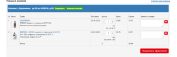

Спасибо за советы , выберу одну из этих .
Kuhar1983
 Пожалуйста, но советы ты похоже не читал, я уже объяснял почему не нужна тебе маловязкая жидкость и бессмысленность переплаты за обычный ничем не выделяющийся Бош, я тоже не понимаю. Ладно бы понял если ради эксклюзивности потратил я бы японский Сейкен, а из тех что ты перечилсял Брембо, Трв отличные продукты как и их европейские аналоги Textar, Eni, Ferodo, Mintex и др.

Мне могут по дешмануканистру литровую фунч маинтал подогнать .  Вот такую как на фото . Стоит брать по цене брембо ?!
