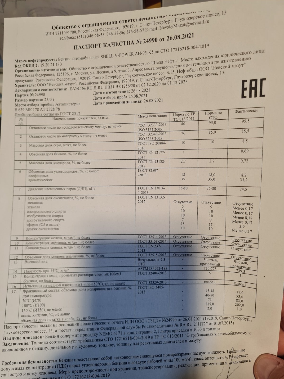

Значит такой менеджмент, сейчас народ голосует рублём и там где бонусная программа вкусная. Оба критерия не про Шелл к сожалению.
SVali да,во всем мире шелл позиционирует себя как топовый бенз,либо Е0 например либо топовый. Однако в рф на примере ходового 95 95вп часто шлак с мнпз без отборных партий. А теперь ещё выясняется что их чудесная присадка может смешиваться с любым бензином России, а не отобранными и чётко выверенными партиями! Да ещё и с янос 95 даёт непромытые смолы по их же паспортам краховые на уровне евро 0 если не хуже,после этого буквально недавно перестали писать непромытые смолы. Норма ещё раз напоминаю по хартии до 30! Даже в евро 4. У шелл 95 с янос было 80 и более. Паспорта есть все в теме.
Далее-по 98 впр держат марку ,единственное где ,это в случае впр. 98 с эфирами 5 это отлично.
Так что если шелл ,то 98впр, если дорого, то вы не спонсор шелл.

Как раз обобщение не верно, моторы у всех разные,  как и Шеллы разные,  под одну гребёнку не есть правильное обобщение.
Бобер78 аналогичный 95-й сегодня заправил на ГПН на Софийской, 85. Паспорт идентичный https://www.oil-club.ru/forum/topic/2149-gazpromneft-benzin/page/121/?tab=comments#comment-2051109
Изменено пользователем Shamhoon
  12.09.2021 в 15:58, Shamhoon сказал:
Раскрыть
В общем, судя по цифрам, в СПб сейчас продают 2 вида 95-х Кинефа, один на Шелле и ГПН, другой на Несте/Татнефти и Лукойле.
Хороший кинеф
Правда шёл убрал непромытые смолы ,видимо чтобы не позориться
  12.09.2021 в 17:17, IliaP. сказал:
Хороший кинеф
Раскрыть
Куда убрал? Их же вроде в Кинефе не было, а только в яносе, если ничего не путаю?
