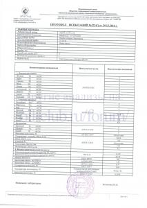

Анарексичка какая-то....0,7 зольность. Замерзание -42, ПАО???
По индексу вязкости тоже, что-то не очень похоже..

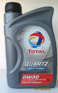

@torcon, не помнишь какая дата производства, по фото не разберу. На этикетке нет МВ 229.51 - скорее всего первая половина 2013 года. Изменено пользователем Палыч314
Интересно, а 504/507 оно потянет?
По вязкостям 100/40 весьма похожи: http://www.oil-club.ru/forum/topic/26743-total-quartz-ineo-longlife-0w-30/
Так я поэтому и заинтересовался уровнем 504/507: похоже на пакет с каплей эстеров и ИК показывает ПАО.
Температура застывания -42С по той причине что ACEA C3 много высоковязкой базы, ну и несовершенство наверное нашего ГОСТ (или наоборот его суровость) - постоянно такие перлы то с 0W-20 то с 0W-30.
@Палыч314, по дате производства я посмотрю Палыч - литруха в багажнике лежит.
@Палыч314, посмотрел литруху там стерт матричный код, заканчивается на 13...
По поводу щелочного, оно здесь не высокое скорее всего, причины
1) нет бора - беззольных дисперсантов на основе бора...
2) не высокая зольность 0,69 - этот параметр подтверждает не высокое щелочное.

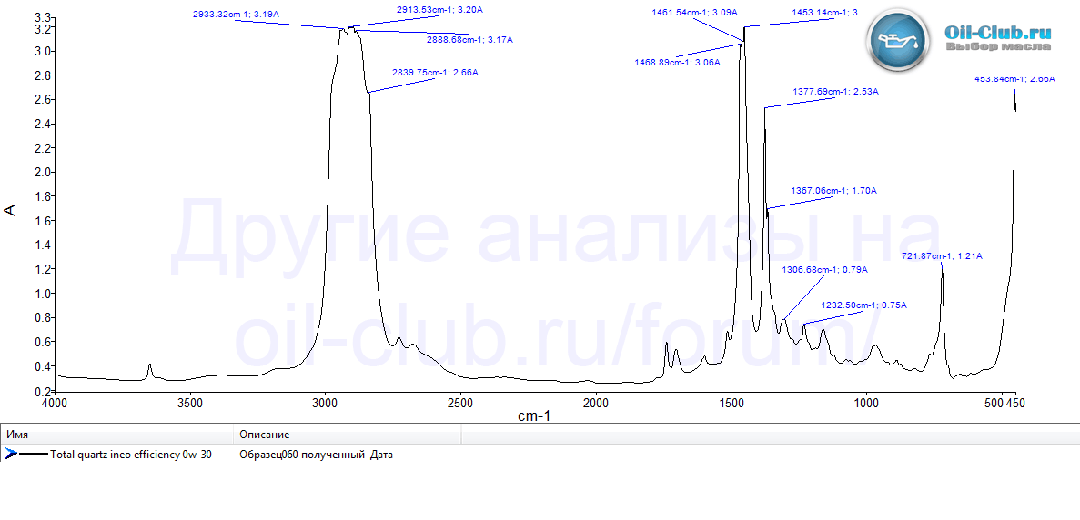

По ИК спектру, на волне 721,87 пик высотой 1.21 - то есть здесь явно есть ПАО синтетика как и говорит MSDS, в приличном количестве.
Вязкость низковата 11.69 но тем не менее я думаю HTHS > 3.5 - это масло выдерживает. Густое по вязкости (температура застывания поэтому не выдающаяся -42С) и на базе ПАО...
