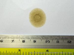

Оригинал в Капельных пробах.

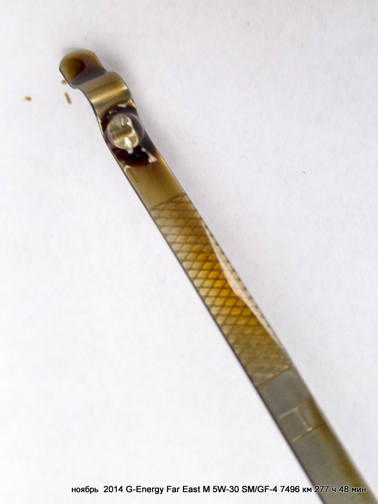

Итак: G-Energy Far East M 5W-30 SM/GF-4 , произведено май 2010, Бари.
Заменил вне плана после Total Quartz Energy 9000 Fuel Economy 0W-30 (SL MB229.5). Изначальный план был залить Шеврон Суприм с тем, чтобы через 5 ткм на зиму залить Aral 0W-30 A3/B4, но прикинув перспективы пробега и тот факт, что купленное за около 1100 р. ещё в 2013 G-Energy стремительно приближается к 5-летнему крайнему сроку shelf life, была произведена замена и вместо Шеврона был залит G-Energy.
В комп был введен порог эксплуатации 7.5, имея в виду дополнительный визуальный контроль по щупу свыше 5 ткм, и понеслась.
Фото сделаны непосредственно перед заменой, с такими параметрами итога эксплуатации:
Двигатель : HR16DE, молодой (за 30-ку)
Пробег по одометру: 7496 км
Моточасы по БК: 277 ч. 48 минут
Сезонность: лето - осень до 17 ноября 2014
Объем: все 4 л.
Расход на угар: величина по щупу не заметная.
Что-то мне подсказывает, что ходить и ходить ему ещё было...

Вроде как да, если верить капельному гаданию как таковому.
Оффтоп
Оффтоп
В рекламе 15 тыс км обещают ))
Дело не только в капельном. Посмотри на шуп.
Без лаборатории меняют либо строго по пробегу (моточасам), либо по внешним.
По внешним вне этого oil-club-а это масло никто в таком состоянии не заменил бы -- ездили бы то сплошного потемнения.
