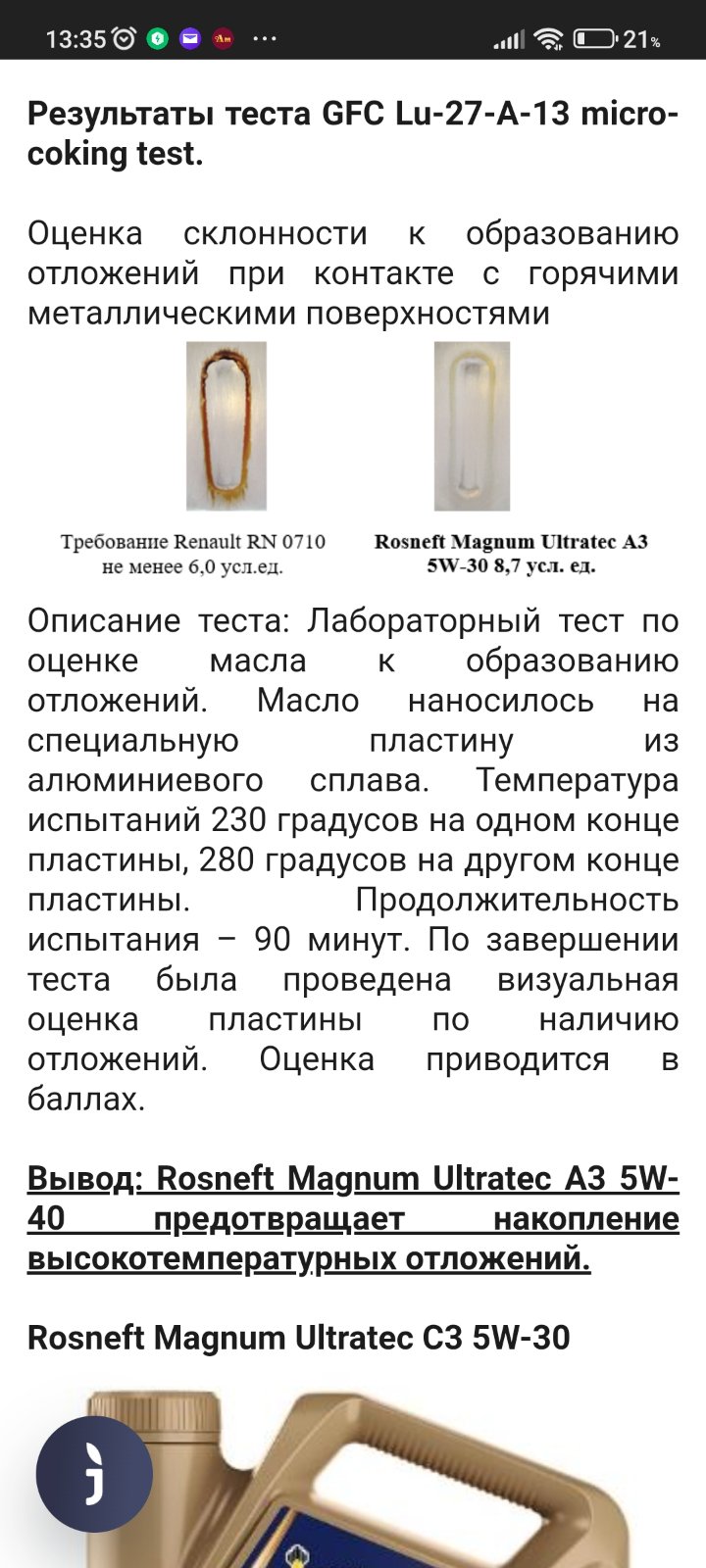

- являются ли актуальными Результаты теста GFC Lu-27-A-13 micro-coking test для выпускаемой сейчас продукции серии А3?
Или из за присадок могло все поменяться ?
Ps- https://rosneft-lubricants.ru/products/information/masla-dlya-legkovyh-avtomobiley/poleznaya-informatsiya_2.html
Fujik
Добрый день!
Информация неактуальная. Данный раздел удален с сайта Общества.
Спасибо, что обратили внимание!
