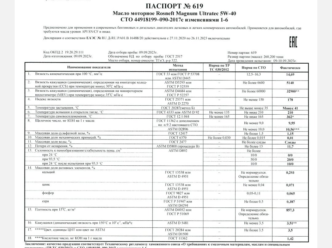

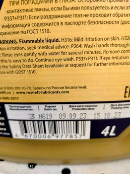

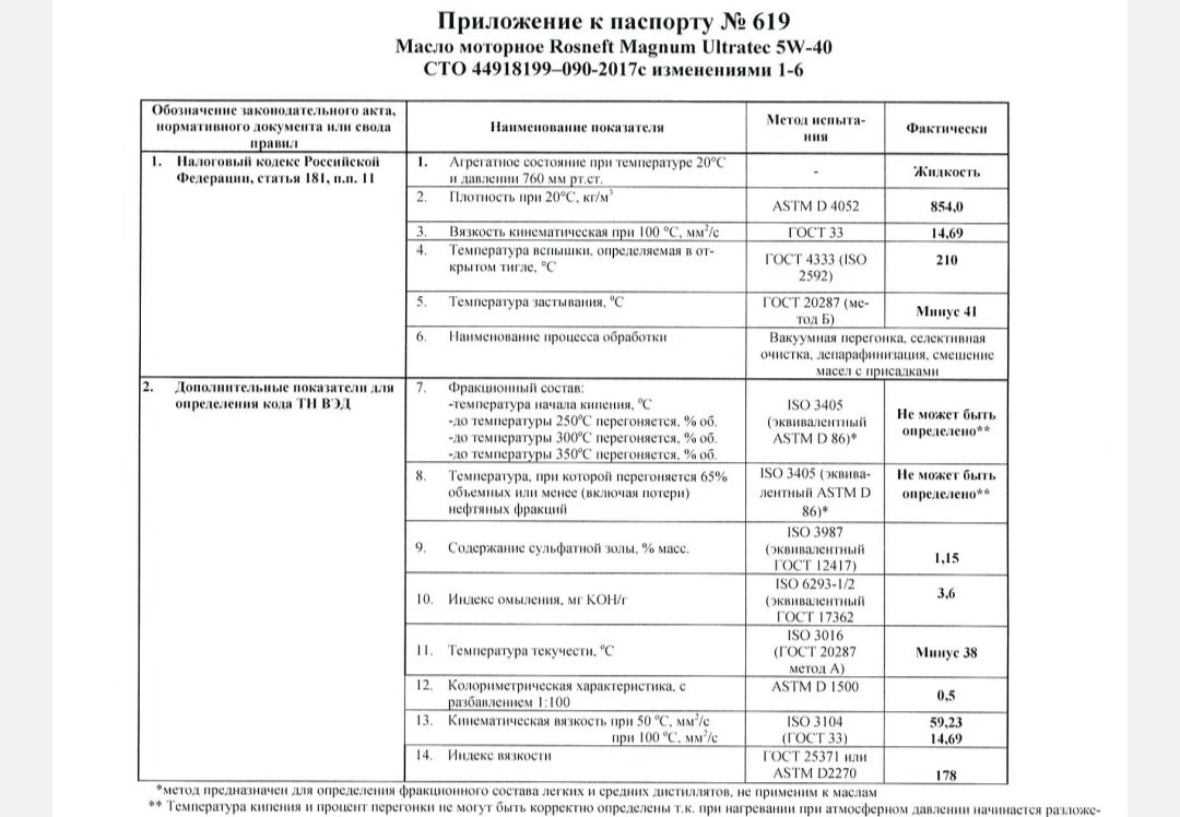

Вячеслав Нечаев Уважаемый Вячеслав! Вас не затруднит прислать паспорта качества на партию 619 от 09.09.23г(Роснефть Magnum Ultratec 5W40). Заранее благодарю.

Вячеслав Нечаев Вячеслав, доброго дня! Скажите, я приобрел 2 канистры масла Роснефть Ультратек 5w40 партии 219 и 619. Судя по паспортам качества они отличаются, пропал магний в свежей партии, вязкость рабочая поднялась почти на 2 единицы, температура вспышки опустилась на 12 градусов, фосфор и цинк меньше на 20 процентов, а серы наоборот больше в 2 раза. Я правильно понял, что сменился пакет присадок и базовое масло? Насколько критичны такие изменения?
Заранее благодарен за ответ.
Изменено пользователем ssmit1

Добрый день!
Да, данные партии произведены на разных пакетах присадок и загустителях.
Базовое масло не менялось. Изменения не кретичны. Содержание основных элементов находится в рамках допустимых значений.
