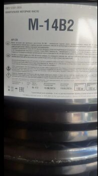

Здравствуйте, Вячеслав. Можно взглянуть ещё на паспорт "тепловозного" М-14В2 из Ангарска?
Просто хочу понять, сильно ли масла группы В2 поменялись с прежних времён. Заранее благодарю за помощь.

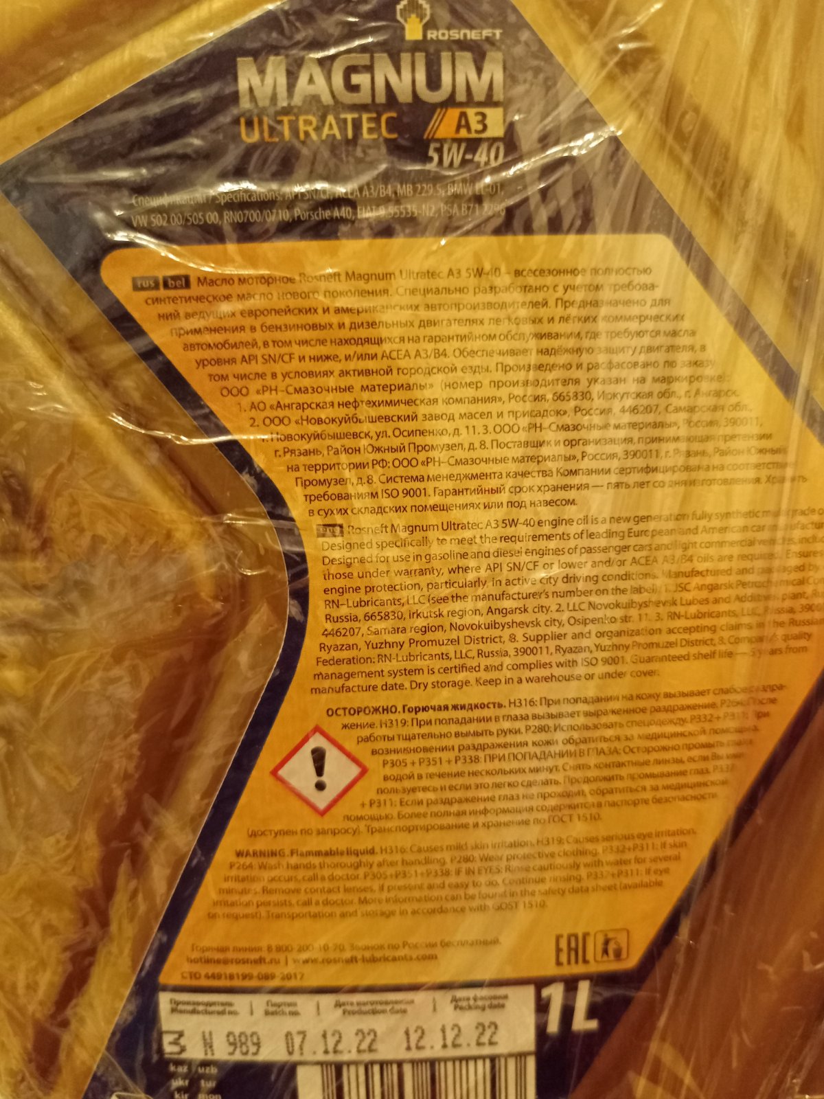

Вячеслав Нечаев здравствуйте! Можно Вас попросить паспорт качества на масло Роснефть Ultratec A3 5w-40, партия 989, дата изготовления 07.12.2022?
