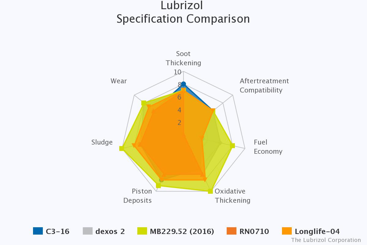

Жертва рекламы? Или кроме этикеток на канистрах больше ничего не читаете? Что плохого ACEA C3? Вы если не вкурсе - полистайте анализы отработок на Тойотах и не надо умничать о вещах, о которых имеете посредственное представление. Именно этот Лукойл я посоветовал, т.к. он имеет допуск MB-229.52, вы хотя бы вкурсе что это такое?
Тойота рекомендует масла MB229.52 или может быть ACEA C3, или может быть масла с HTHS более 3.5 тойота советует?
Просто ответьте на вопрос, если любим вставлять картинки можете вставить картинку из мануала Тойоты и сравним рекомендации, ваши и производителя
А головой подумать? Допуск MB-229.52 перекрывает остальные требования, специально же диаграмму выложил. Или вы тоже невкурсе что это такое? Тогда идём и учим матчасть.
